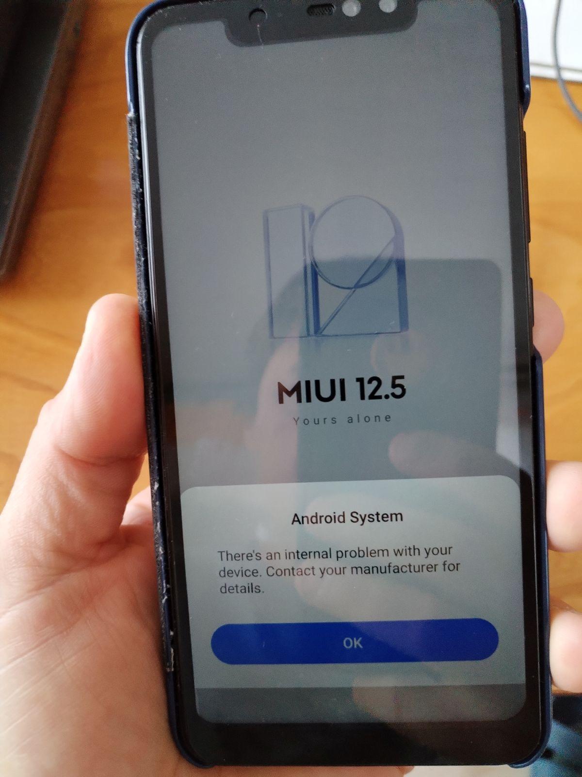

golec2604 Opublikowano 20 Grudnia 2024 Opublikowano 20 Grudnia 2024 Nawiąże troche do tematu z linka powyżej. Witam. Z szuflady wyciągnąłem powyższy telefon, zrobiłem odblokowanie bootloudera, twrp i wgrałem xiaomi.eu z tej strony najnowsze czyli Xiaomi.eu stabilne - 12.0.1.0.PEKMIXM - Android 9. Wszystko chodziło fajnie. Szukałem jakis innych rom-ów z nowszym androidzie. Cos tam znalazłem i zaczołem wgrywać: MIUI 13 EU A11 Tulip @EminT01.zip MIUI China 22.1.17 A11 Tulip @EminT01.zip Po wgraniu przez TWRT wystartował MIUI a po chwili wróciło do TWRT Następnie wgrywałem miui_TULIPGlobal_V13.0.1.0_11.0.zip i po wgraniu zaczął wstawać MIUI ale wstawał od 1 w nocy do rana aż bateria padła. Następnie wgrałem MIUILite12.5_A11_Tulip.zip i MIUI wstał ale pokazało sie takie coś: I ekran dotykowy nie działal ekran dotykowy wiec podpoiłem myszke. Oprócz dotyku wszystko było ok. Skoro żadny ROM powyżej Android 9 nie działał dobrze postanowiłem wrócić do Xiaomi.eu stabilne - 12.0.1.0.PEKMIXM - Android 9. Wgrałem i pojawiły sie problemy troszke system był niestabilny i nie działało WiFi, myślałem że WiFi w telefonie padło ale żeby sie upewnić wgrałem spowrotem tego roma co nie było dotyku tylko potrzebna była myszka i tam Wifi działało wiec to nie problem sprzętowy tylko coś z softem. Znowu zainstalowałem Xiaomi.eu stabilne - 12.0.1.0.PEKMIXM - Android 9. Niby system jest stabilny ale dalej nie działa WiFi. Gdy che włączyć Wifi pojawia mi sie komunikat włączanie wifi a następnie sie nie włączy. Suwak wraca do położenie wyłączenia. Macie jakis pomysł co to może byc i jak włączyć to wifi?
Kacper Skrzypek Opublikowano 20 Grudnia 2024 Opublikowano 20 Grudnia 2024 Po tych wszystkich kombinacjach przed wgraniem xiaomi.eu ja bym wgrał Globala MiFlashem, sprawdził czy tam działa Wi-Fi, i dopiero potem EU. Nie wiadomo, co inne wersje zmieniały po drodze.
golec2604 Opublikowano 26 Grudnia 2024 Autor Opublikowano 26 Grudnia 2024 Chyba kolega nie doczytał ze zrozumieniem mojego posta. Pisałem w nim że sprawdzałem WiFi na innej wersji MIUI gdzie wifi działało ale nie działał ekran dotykowy wiec wróciłem do ostatniej oficjalnej ostatniej wersji Xsiaomi.eu i wifi nie działa. Nie mam pojęcia co dalej. Prośba skąd wsiąść wersje global gdybym potrzebował?? i druga prośba ja sciagałem bootloadera programem miflash_unlock. miflash_unlock opcji wgrywania nie widze. Gdzieś po drodze jeszcze mi pojawiały sie różne programy MI z różnymi kocówkami w nazwie (np XiaoMiFlash który mi nie działa chce na poczatku zainstalowac jakies sterowniki ale instaluje bez konca, i jeszcze jakieś inne programy z serii MI.) Pogubiłem sie w tych programach od Xiaomi. Który MiFlasch jest właściwy?
Netoper Opublikowano 26 Grudnia 2024 Opublikowano 26 Grudnia 2024 Sprawdzałeś na innej wersji MIUI ale na jakiejś kombinowanej na której mogą być różne kwiatki, fabryczne wersję miały max androida 9.Tak jak Kacper napisał wgraj oficjalnego globalaTu masz zbiórhttps://xmfirmwareupdater.com/archive/miui/tulip/Do wgrywania romu służy oficjalny MiFlashhttps://xiaomiflashtool.com/download/xiaomi-flash-tool-20220507Wysłane z mojego 23049PCD8G przy użyciu Tapatalka
Kacper Skrzypek Opublikowano 26 Grudnia 2024 Opublikowano 26 Grudnia 2024 Poradnik dot. MiFlasha jest w dziale Tutoriale na górze głównej strony forum, tam są też odpowiednie linki.

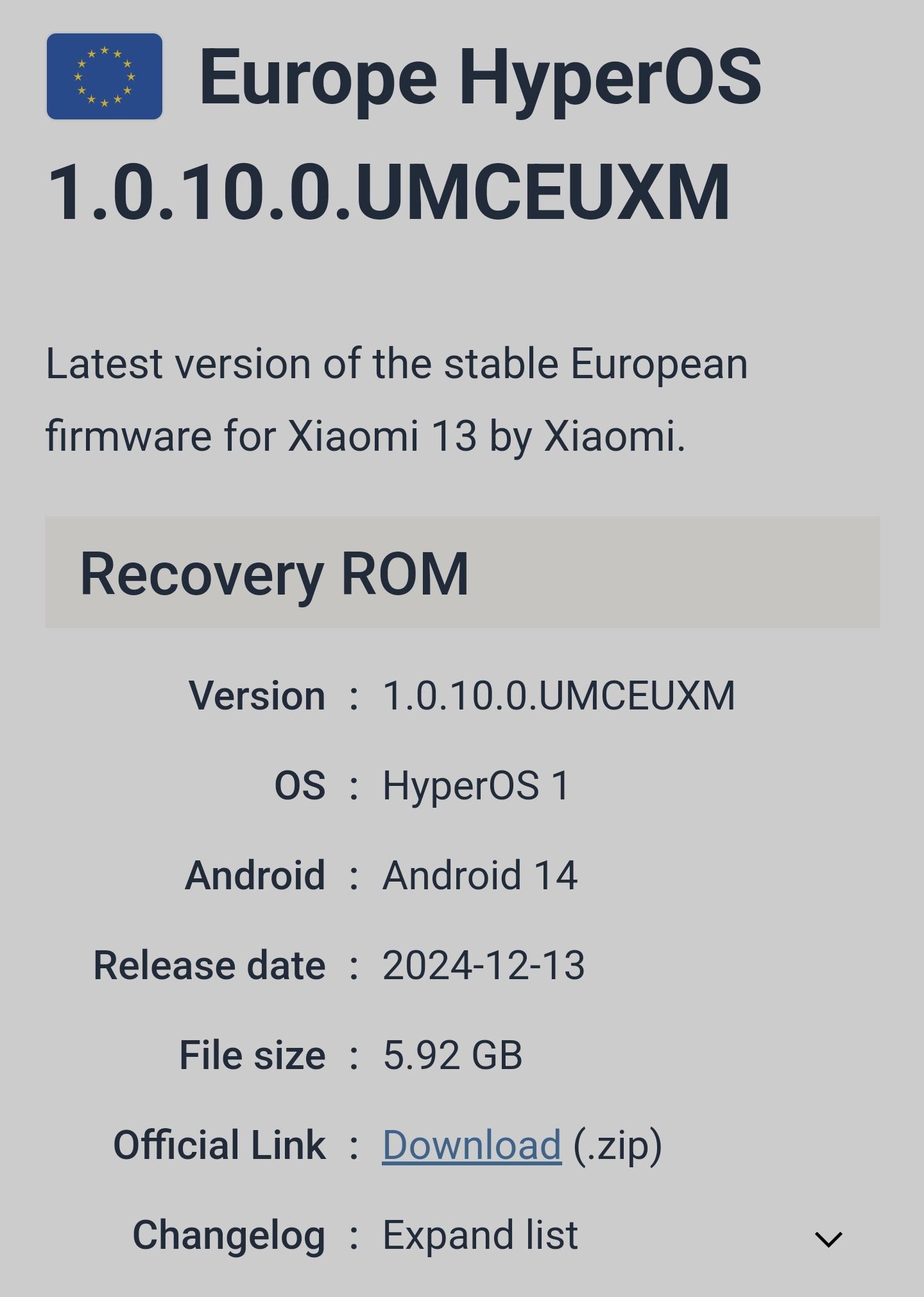

golec2604 Opublikowano 26 Grudnia 2024 Autor Opublikowano 26 Grudnia 2024 (edytowane) 1.Globala nie da sie wgrać przez TWRP?? 2.Tam w linku Global Romów jest ta sama wersja OS tylko różni sie typem czyli fastboot i recovery o co to chodzi?? Edytowane 26 Grudnia 2024 przez golec2604
Kacper Skrzypek Opublikowano 26 Grudnia 2024 Opublikowano 26 Grudnia 2024 1. Da się, ale pewniejszą opcją jest MiFlash. 2. Fastboot jest pod MiFlash, recovery pod recovery.
golec2604 Opublikowano 26 Grudnia 2024 Autor Opublikowano 26 Grudnia 2024 1. 11 minut temu, Kacper Skrzypek napisał(a): 1. Da się, ale pewniejszą opcją jest MiFlash. Dlaczego? 2.Czyli jak pobiorę wersje recovery to tą wersje wgrywam przez TWRP a jak pobiorę wersje Fastboot to ta wersje wgrywam MiFlashem. Dobrze rozumiem? 3. Gdzies kiedyś czytałem dawno temu wyczytałem że jak odblokuję bootloudera i nastepnie wgrywam TWRP to powinienem od razu telefon wyczyścić i wgrac custom roma bo niby orginalny system może nie wystartować i telefon może sie zapetlić. Nie wiem czy to prawda bo nie testowałem. 4. Aktualnie mam odblokowany bootloader i wgrane TWRP. Co sie stanie z telefonem jak wgram Globala przez MiFlash? Znowu bedzie zablokowany bootloader i recovery od Xiaomi??
Master Opublikowano 26 Grudnia 2024 Opublikowano 26 Grudnia 2024 (edytowane) 26 minut temu, golec2604 napisał(a): 1. Dlaczego? 2.Czyli jak pobiorę wersje recovery to tą wersje wgrywam przez TWRP a jak pobiorę wersje Fastboot to ta wersje wgrywam MiFlashem. Dobrze rozumiem? 3. Gdzies kiedyś czytałem dawno temu wyczytałem że jak odblokuję bootloudera i nastepnie wgrywam TWRP to powinienem od razu telefon wyczyścić i wgrac custom roma bo niby orginalny system może nie wystartować i telefon może sie zapetlić. Nie wiem czy to prawda bo nie testowałem. 4. Aktualnie mam odblokowany bootloader i wgrane TWRP. Co sie stanie z telefonem jak wgram Globala przez MiFlash? Znowu bedzie zablokowany bootloader i recovery od Xiaomi?? 2 - fastboot miflashem - recovery to przez systemowe recovery - twrp to customowe recovery - czy można nim wrzucić taki rom w sumie nawet nie wiem ... twrp w zasadzie jest przeznaczone dla custom romow ... czyli może nie chycic się tego oryginalnego ... tu ktoś mądrzejszy może się wypowie 🙃 3 - też nie wiem ... w zasadzie twrp / recovery jest na innej partycji (czy w tym modelu tez to nie mam pewności ...) więc teoretycznie nie powinno rzutować ... tu jak powyżej ... 🙃 4 - wgrywając globala przez miflash wcześniej zaznaczasz czy ma być zrobiony lock fona czy nie (tam na dole się przestawia - są dwa pola do wyboru) więc możesz wgrać globala bez locka albo wgrać z lockiem ... czy twrp zostanie zastąpione tym oryginalnym recovery Xiaomi nie wiem ... ale raczej tak - bo miflash czyści całe urządzenie więc też tam gdzie siedzi twrp - czyli raczej na pewno zastąpi custom twrp systemowym recovery ...ale wgranie potem twrp znowu można zrobić (oczywiście o ile nie zablokujesz przy wgrywaniu bootloadera ...) jak zablokujesz a miflash wrzucił też oryginalne recovery to do dalszej zabawy (twrp + custom rom) znowu trzeba zrobić unlocka ... Edytowane 26 Grudnia 2024 przez Master
golec2604 Opublikowano 26 Grudnia 2024 Autor Opublikowano 26 Grudnia 2024 2. Odpowiedz na to pytanie troche chaotyczna. Nie rozumiem jej.
Master Opublikowano 26 Grudnia 2024 Opublikowano 26 Grudnia 2024 (edytowane) 10 minut temu, golec2604 napisał(a): 2. Odpowiedz na to pytanie troche chaotyczna. Nie rozumiem jej. rom w wersji fastboot wrzuca się miflashem - albo z ustawionym lockiem albo bez ... wersja recovery jest przeznaczona dla tego oryginalnego systemowego recovery ... twrp to customowe recovery i jako takie służy do wgrywania custom romow - podejrzewam że nie łyknie tego oryginalnego romu w wersji recovery ... to o czym napisałem piszą nawet na stronce team win recovery project ... załącznik ... Edytowane 26 Grudnia 2024 przez Master

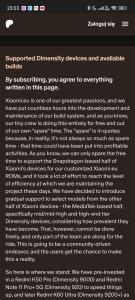

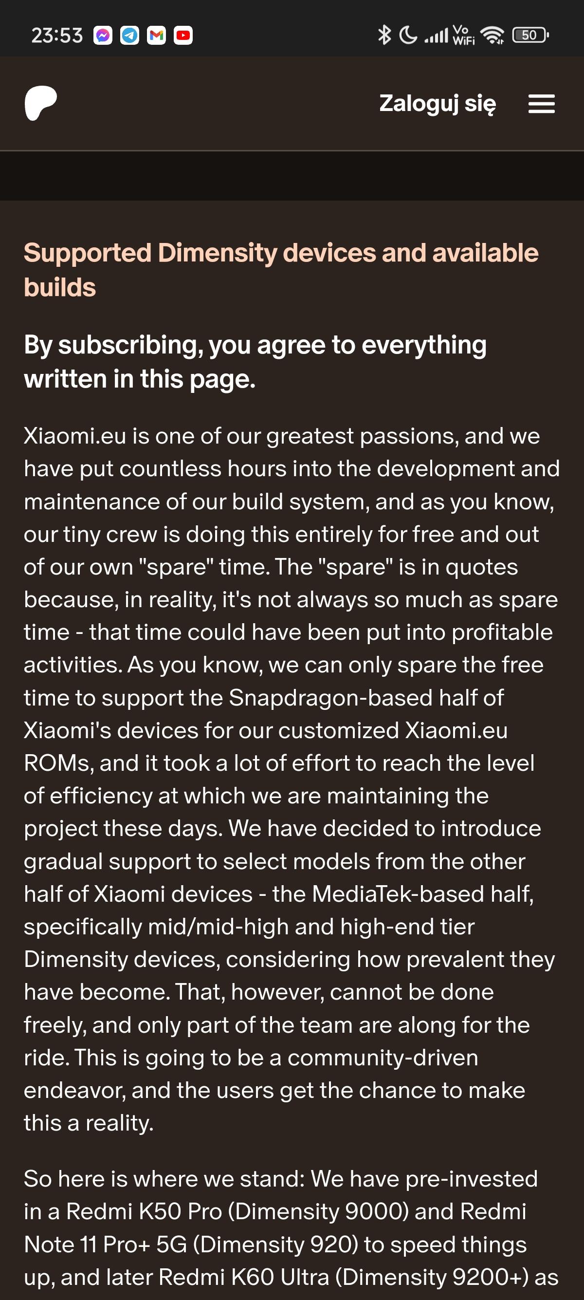

golec2604 Opublikowano 28 Grudnia 2024 Autor Opublikowano 28 Grudnia 2024 (edytowane) 1. patreon/Xiaomi - a to czemu tak to wygląda sytuacja z mediatek/dimensity? czemu akurat na te procesory jest specialny projekt, to sa jakies gorsze procki czy jak? Czemu na qualcom jest ogolnodostepne oprogramowanie a na mediatek/dimensity zamkniete (chodzi mi tu o płatną subskrybcje? Czemu ten mediatek/dimensity jest tak po macoszemu traktowany? 2 Wlasnie mam również stary fon Redmi 6A on jest na Mediatek MT6761 Helio A22, czy na Helio tu na forum znajde romu Xiaomi.eu? Również z nim mam problem bo bootloadera odblokowalem ale już mi sie nie chce wgrać TWRP po wgrywaniu TWRP zakonczonym sukcesem - taki mam komunikat, TWRP nie wystartuje tylko startuje orginalne recovery - ale na to pytanie założe temat w odpowiednim dziale. 3. Jak już używasz telefonu chińskiego to na twoim przykładzie telefonu podaj różnice względem tej samej wersji Globalnej oraz wypowiedz sie czy odczuwasz jakis dyskomfort w używaniu chinola niż gdybyś uzywał tago samego modelu ale w wersji global? (np. Wspomniałeś obsługiwanych pasmach GSM, czy z tego powodu masz gorszy sygnał?? itp, itd) 4. Znacie jakąś portowaną pewną na 100% wersje systemu na ten telefon z androidem powyżej 9 (najlepiej jak by to była wersja MIUI ale inny custom rom może też być)? Edytowane 28 Grudnia 2024 przez golec2604
Netoper Opublikowano 28 Grudnia 2024 Opublikowano 28 Grudnia 2024 Ad1 Zapytaj bezpośrednio twórcę na Patreonie dlaczego jest subskrypcja na MTK.Wysłane z mojego 23049PCD8G przy użyciu Tapatalka
Master Opublikowano 31 Grudnia 2024 Opublikowano 31 Grudnia 2024 (edytowane) W dniu 28.12.2024 o 22:22, golec2604 napisał(a): 1. patreon/Xiaomi - a to czemu tak to wygląda sytuacja z mediatek/dimensity? czemu akurat na te procesory jest specialny projekt, to sa jakies gorsze procki czy jak? Czemu na qualcom jest ogolnodostepne oprogramowanie a na mediatek/dimensity zamkniete (chodzi mi tu o płatną subskrybcje? Czemu ten mediatek/dimensity jest tak po macoszemu traktowany? 2 Wlasnie mam również stary fon Redmi 6A on jest na Mediatek MT6761 Helio A22, czy na Helio tu na forum znajde romu Xiaomi.eu? Również z nim mam problem bo bootloadera odblokowalem ale już mi sie nie chce wgrać TWRP po wgrywaniu TWRP zakonczonym sukcesem - taki mam komunikat, TWRP nie wystartuje tylko startuje orginalne recovery - ale na to pytanie założe temat w odpowiednim dziale. 3. Jak już używasz telefonu chińskiego to na twoim przykładzie telefonu podaj różnice względem tej samej wersji Globalnej oraz wypowiedz sie czy odczuwasz jakis dyskomfort w używaniu chinola niż gdybyś uzywał tago samego modelu ale w wersji global? (np. Wspomniałeś obsługiwanych pasmach GSM, czy z tego powodu masz gorszy sygnał?? itp, itd) 1 - tak jak przedmówca już wspomniał ... pytanie do ekipy Xiaomi eu która odpowiada za te romy ... tu nikt Ci nie odpowie na te pytania ... podejrzewam że to taki dodatkowy projekt i dodatkowy nakład pracy ... stąd taka forma ... 2 - na helio nie ma romow Xiaomi eu ... ani tu do pobrania ani na patreonie ... wspierany w tym projekcie jest tylko proc serii dimensity bez numeru - w sumie odblokowanie dużo Ci nie da przynajmniej jeśli chodzi o Xiaomi eu ... może są inne custom romy na ten model czy jakieś porty ... nie wiem ... 3 - ale mój telefon nie ma wersji globalnej to jak mam podać różnice ? 🙃 nie istnieją po prostu ... taka sytuacja ... a różnice jakie są w przypadku innych modeli to już wspomniałem tak przykładowo i na szybkiego ... pojemność baterii pasma gsm obsługa esim czy android auto ... też np łączność satelitarna ... do tego oprogramowanie oczywiście ... na mój telefon nie ma wersji globalnej softu ... stąd muszę korzystać albo z oryginalnego chińskiego romu albo z Xiaomi eu - na globalu masz w sumie podobny wybór z tym że zamiast wersji chińskiej korzystasz z wersji globalnej albo też z xiaomi eu ... na globalu nie będziesx korzystać z chińskiego softu bo uwalisz telefon jak zrobisz locka i analogicznie w drugą stronę - ma chinczyku nie zrobisz locka z wrzuconym softem global ... tzn. zrobisz ale trudno tą przygodę polecić 🙃 ps. brak np pasma b20 mi w ogóle nie przeszkadza choć pewnie są rejony w kraju gdzie byłoby to przydatne ... tam gdzie są duże odległości między infrastruktura nadawczo / odbiorcza ... jak mieszkasz w dziupli w lesie czy jaskini w górach polecam fona z b20 ... sygnał też jest uzależniony od różnych czynników ... nowsze modele Xiaomi mają wzmacniacz sygnału - o ile pamiętam to się nazywa T1 chyba ... Edytowane 31 Grudnia 2024 przez Master
golec2604 Opublikowano 1 Stycznia 2025 Autor Opublikowano 1 Stycznia 2025 (edytowane) 1. Myślałem że wiecie dlatego pytałem. 2.A: O co chodzi z procesorami MediaTeka, że (po za wyjatkiem dimensity) nic sie nie dzieje w kwestii custom rom-ów, co to sa za procki beznadziejne jakieś czy jakiś bunt społeczności wystapił że nikt nie chce na te procki robić softu na ich procki, czy może są trudne w programowaniu. No jakas przyczyna musi być. 2.B: W dniu 31.12.2024 o 13:37, Master napisał(a): 2 - ......... bez numeru - w sumie odblokowanie ....... Jakiego numeru o co ci chodzi? 2.C: Na Redmi 6A odblokować bootloadera sie da (mam odblokowany), TWRT jest (po wgraniu nie wstaje nie umiem sobie z tym poradzić) no ale jest, zastanawiam sie po co Team TWRP zrobił custom recovery gdyby nie miało być custom rom-ów. 3.A: To skoro nie ma twojego telefonu w wersji globalnej to jesli to nie tajemnica to pochwal sie co to za model? 3.B: Skoro jest różnica w pojemności baterii to na korzyść wersji Chinskiej czy Globalnej (Chodzi mi o to gdzie jest wieksza pojemność?) 3.C: Telefony w wersji Chinskiej sa z zablokowanym czy odblokowanym bootloaderem?? 3.D: Czy mając wersje chinską zarówno telefonu jak i rom-u jestem skazany tylko na język chiński i angielski czy jest możliwość wgrania dodatkowego jezyka np. polskiego? 3.E: To pytanie dotyczy modelu telefonu który jest zarówno w wersji Global i China. Czy taki model sprzętowo jest taki sam (pomijając baterie) a jego funkcje sprzętowe są odblokowywane lub blokowane w zależności jaki soft ma wgrany? Podam przykład. Gdy kupie wersje chinską która nie ma pasma B20 a wgram rom Global lub Xiaomi.eu to wtedy odblokuje sie mi B20? Itp?. 4. Pytam/proszę po raz kolejny czy znacie pewną w 100% wersje portowaną Xiaomi.eu (lub inny custom rom) na Redmi Note 6 PRO w wersji androida powyżej 9?? Szukam w necie ale co znajde i wgram to nie działa. Już chyba z 10 takich customów pobrałem i wgrałem i lipa. Prosze o pomoc. Edytowane 1 Stycznia 2025 przez golec2604
Master Opublikowano 1 Stycznia 2025 Opublikowano 1 Stycznia 2025 (edytowane) 1 godzinę temu, golec2604 napisał(a): 1. Myślałem że wiecie dlatego pytałem. 2.A: O co chodzi z procesorami MediaTeka, że (po za wyjatkiem dimensity) nic sie nie dzieje w kwestii custom rom-ów, co to sa za procki beznadziejne jakieś czy jakiś bunt społeczności wystapił że nikt nie chce na te procki robić softu na ich procki, czy może są trudne w programowaniu. No jakas przyczyna musi być. 2.B: Jakiego numeru o co ci chodzi? 2.C: Na Redmi 6A odblokować bootloadera sie da (mam odblokowany), TWRT jest (po wgraniu nie wstaje nie umiem sobie z tym poradzić) no ale jest, zastanawiam sie po co Team TWRP zrobił custom recovery gdyby nie miało być custom rom-ów. 3.A: To skoro nie ma twojego telefonu w wersji globalnej to jesli to nie tajemnica to pochwal sie co to za model? 3.B: Skoro jest różnica w pojemności baterii to na korzyść wersji Chinskiej czy Globalnej (Chodzi mi o to gdzie jest wieksza pojemność?) 3.C: Telefony w wersji Chinskiej sa z zablokowanym czy odblokowanym bootloaderem?? 3.D: Czy mając wersje chinską zarówno telefonu jak i rom-u jestem skazany tylko na język chiński i angielski czy jest możliwość wgrania dodatkowego jezyka np. polskiego? 3.E: To pytanie dotyczy modelu telefonu który jest zarówno w wersji Global i China. Czy taki model sprzętowo jest taki sam (pomijając baterie) a jego funkcje sprzętowe są odblokowywane lub blokowane w zależności jaki soft ma wgrany? Podam przykład. Gdy kupie wersje chinską która nie ma pasma B20 a wgram rom Global lub Xiaomi.eu to wtedy odblokuje sie mi B20? Itp?. 4. Pytam/proszę po raz kolejny czy znacie pewną w 100% wersje portowaną Xiaomi.eu (lub inny custom rom) na Redmi Note 6 PRO w wersji androida powyżej 9?? Szukam w necie ale co znajde i wgram to nie działa. Już chyba z 10 takich customów pobrałem i wgrałem i lipa. z tym portem to nie pomogę niestety ... masz na pewno więcej doświadczenia jak już szukałeś i coś próbowałeś ... może napisz do osób z większym doświadczeniem - tu do jakichś adminow albo np do serwisu micenter ... który specjalizuje się w takich akcjach jak unlocki czy wgrywanie customowych romow ... 2A - wiesz tu na prawdę nikt tego nie wie ... taka przyjęli politykę i to ich prawo ... też w sumie nikomu się tłumaczyć nie muszą ale mogą 🙃 może załóż konto na forum Xiaomi eu i podpytaj ... albo zarejestruj się na ich patreonie i wyślij takie pytanie - rejestracja tam nie wymaga opłacenia subskrypcji ... jak będziesz mieć jakieś info czemu tak jest jak mamy to wrzuć tu na forum - wiedzy nigdy dość 🙃 2B - no tam pisałeś o unlocku to tak wyglądało jak osobny akapit ale go nie zanumerowales jak innych - to tak napisałem 🙃 starałem się porządek jakiś zachować ... sorki jak wprowadziłem konfuzję ... 2C - twrp nie służy tylko i wyłącznie do wrzucania custom romow - ma też dużo innej funkcjonalności ... dużo więcej niż stockowe recovery Xiaomi i może być przydatne w różnych sytuacjach np. do czyszczenia cache dalvik czy art ... robienia roota ... dostępu do pamięci wewnętrznej (o ile działa deszyfrowanie ...) itp. itd. 3A - w moim profilu jest jaki to fon - Xiaomi 14 pro - tej wersji nie ma w dystrybucji globalnej ... i prawdopodobnie nigdy nie będzie - jest tylko zwykła 14tka i 14 ultra ... analogiczna sytuacja jest w przypadku 15tek - wersja pro już miała premierę ale jest i będzie tylko na ich rynek ... zwykła 15tka też miała premierę i na razie jest tylko na ich rynek ale pewnie w lutym trafi tez na globalny ... a wersja ultra jeszcze nie miała premiery ale pojawi się pewnie jednocześnie albo z lekkim opóźnieniem w dystrybucjach globalnej i ichniej ... 3B - o ile pamiętam to wersja chińska ma większą pojemnośc niż globalna - to dotyczy 14 ultra ... zwykła 14 na chyba taka sama - tu pisze tak na czuja z pamięci - o ile mnie pamięć nie myli to globalna ma 5000 mAh a chińczyk ma 5300 ... jak coś się pomyliłem proszę nie bić 🙃 3C - każdy telefon z oficjalnej dystrybucji - czy to globalnej czy na ich rynek ma wgrany właściwą dla danego rynku wersję systemu i zablokowany bootloader - ale np. sklep trading shenzen miał w ofercie w przypadku serii 14 wersje chińskie z juz zrobionym przez nich unlockiem i od razu wgranym romem Xiaomi eu - koszt zakupu takiej wersji był około 3 stówki większy niż wersji z oryginalnym romem i z zablokowanym bootloaderem ... w sumie to wychodziło podobnie jakbyś sam bawił się w płatnego unlocka a oszczędzało czas i kombinacje ze zdalnym zdjęciem (ja tak się bawiłem - w sumie poszło całkiem sprawnie) ale jakbym miał do wyboru zakup już z unlockiem to nawet bym się nie zastanawiał tylko brał 🙃 3D - jesteś skazany na język chiński lub angielski - ale jest możliwość wygrania pakietu more locale - gdzie wybierasz nasz język i wtedy wszystko co instalujesz ze sklepa Play będzie po naszemu - co ciekawe ostatnio pisał tu na forum gość który ma chińska 15tke i miał z tym problemy ... może ten pakiet nie jest zgodny z 15tka a działa dobrze na wcześniejszych modelach - trudno mi powiedzieć ... jak interesuje Cie temat to na stronce sklepa trading shenzen jest do tego poradnik ... robi się to bez roota - kolejna zaleta ... wtedy tak na prawdę zostaną Ci tylko po angielsku ustawienia systemu ... a wszystkie apki - poza tymi stockowymi z romu - będą po naszemu ... 3E - takie kombinacje nic Ci nie dadzą bo to ograniczenia sprzętowe ... zmiana romow czy kombinacje z softem nie pomogą ... dotyczy to łączności satelitarnej obsługi esim i właśnie wspieranych pasm GSM ... chyba android auto jest wspierany w romie xiaomi eu a w chińskim oryginalnym nie - oni tam z tego i tak nie korzystają i mają inne tego typu oprogramowanie ... w sumie do końca nawet nie wiem bo z tego nie korzystam ale niezależnie czy to chińczyk czy global na tomie Xiaomi eu powinno to trybic 🙃 Edytowane 1 Stycznia 2025 przez Master
golec2604 Opublikowano 1 Stycznia 2025 Autor Opublikowano 1 Stycznia 2025 (edytowane) 2.A: Myślałem że wiecie dlatego pytałem. 1 godzinę temu, Master napisał(a): może załóż konto na forum Xiaomi eu i podpytaj Podobno MIUI PL = Xiaomi.eu. Będąc zarejestrowany na MIUI PL miałem wrażenie że to jest to samo. 2.C: 1 godzinę temu, Master napisał(a): 2C - twrp nie służy tylko i wyłącznie do wrzucania custom romow - ma też dużo innej funkcjonalności ... dużo więcej niż stockowe recovery Xiaomi i może być przydatne w różnych sytuacjach np. do czyszczenia cache dalvik czy art ... robienia roota ... dostępu do pamięci wewnętrznej (o ile działa deszyfrowanie ...) itp. itd. No dobra z tego co wiem (i chyba pisałeś wcześniej) custom recovery jest dla custom rom-ów. Czyli co jak mam tel z prockiem MediaTeka np.Helio i mam rom global następnie odblokuje bootloadera wgram TWRT i co moge tak zostawić, wystartuje mi wtedy orginalny rom bez wgrywania custom rom-a?? Ponadto w takiej konfiguracji można również zrobić roota na stockowym rom-ie? Coś mi sie tu nie zgadza z tym co dowiedziałem sie wczesniej.. 3.C: 1 godzinę temu, Master napisał(a): jakbyś sam bawił się w płatnego unlocka a oszczędzało Teraz w nowych telefonach Xiaomi trzeba płacić za odblokowanie bootloadera? Nie ma bezpłatnych możliwości tak jak wczesniej? 3.D: 1 godzinę temu, Master napisał(a): 3D - jesteś skazany na język chiński lub angielski - ale jest możliwość wygrania pakietu more locale - gdzie wybierasz nasz język i wtedy wszystko co instalujesz ze sklepa Play będzie po naszemu - co ciekawe ostatnio pisał tu na forum gość który ma chińska 15tke i miał z tym problemy ... może ten pakiet nie jest zgodny z 15tka a działa dobrze na wcześniejszych modelach - trudno mi powiedzieć ... jak interesuje Cie temat to na stronce sklepa trading shenzen..... To w wersji chińskiej jest sklep Google Play kiedys czytałem że w elektronice na rynek chiński nie ma usług google (GMS) i android wystepuje tam w wersji "aosp" coś sie zmieniło w tej sprawie?? Czy sklep trading shenzen jest sklepem pewnym? Gdybym chciał tam kupić telefon za kilka tysięcy to bałbym sie zapłacić tyle kasy żeby to sie nie okazało potem oszustwem. 4. 1 godzinę temu, Master napisał(a): z tym portem to nie pomogę niestety ... masz na pewno więcej doświadczenia jak już szukałeś i coś próbowałeś ... może napisz do osób z większym doświadczeniem - tu do jakichś adminow albo np do serwisu micenter ... który specjalizuje się w takich akcjach jak unlocki czy wgrywanie customowych romow ... No zadałem tutaj pytanie ogólne na forum do wszystkich liczyłem że spotkam tu innych użytkowników Redmi Note 6 Pro co już szukali takiego rozwiązania i sa w stanie pomóc mająć sprawdzone informacje i sprawdzony portowany ROM. Edytowane 1 Stycznia 2025 przez golec2604
Master Opublikowano 2 Stycznia 2025 Opublikowano 2 Stycznia 2025 (edytowane) to tak na szybkiego ... miui polska to forum użytkowników romow xiaomi eu ... a Xiaomi eu to ekipa które te romy przygotowuje ... z tego co pamiętam i co pisał kiedyś pan Kacper to bierzemy udział głównie w tłumaczeniach i zgłoszeniach wykrytych problemów do ekipy Xiaomi eu ... jak chcesz mieć bezpośredni dostęp do developerów to musisz założyć konto na ich glownym forum ... no i tam zgłaszać problemy czy zadawać pytania ... z tym twrp i te szczegóły które pytasz to ja nie wiem czy za dużo pomogę ... praktycznie z tego nie korzystam - szczególnie teraz jak nie mam deszyfrowania pamięci ... w sumie korzystałem z tego kiedyś żeby szybciej i wygodniej robić update romów Xiaomi eu - jeszcze jak wychodziły tzw. wersje tygodniowe ... teraz to ma mniejsze znaczenie jak mamy dostępne tylko wersje stable ... z tym uruchomieniem oryginalnego romu z custom recovery to u siebie tego nie przerabiałem ... teoretycznie nie powinno być problemów ale ch ... go wie 🙃 też może pytanie do osób z większym doświadczeniem ... twrp raczej instalowało się dla wygody przy custom romach ewentualnie zabawa z rootem - tu zakładam że roota robiło się też dla romow typu global działających na odblokowanych telefonach - żeby magiskiem i jego modułami ukrywać ten fakt unlocka przed apkami ... w sumie w przypadku romu Xiaomi eu nigdy nie widziałem potrzeby zabawa z rootem ... no ale skoro mówimy o globalnych romach z wrzuconym twrp to też zakładam że system nie ma problemów ze startem ... problemy z unlockiem pojawiły się wraz z premierą 14tek i romem hyper os 1szej generacji ... i o ile globalne wersje można było na swoim koncie jeszcze obrobić normalnie to już Chińczyków nie ... to można było zrobić tylko na chińskich kontach i z dodatkowymi wymogami ... jako że nie miałem takiego konta to została mi tylko płatna metoda unlocka ... w tej chwili problemy są też z telefonami typu global ... a Chińczyków np 15 ale chyba też i 14tek nie idzie ruszyć nawet płatnie .... możliwe że to przejściowy problem póki Xiaomi nie ustali nowych zasad unlockow no ale jest jak jest ... na tą chwilę w przypadku Chińczyków zostaje tylko chińskie konto + dodatkowe wymogi ... kiedyś był tu o tym wpis ze szczegółami chyba w dziale aktualności ... jak sklepu nie ma to można go chyba dodać ... trading shenzen pisze o tej metodzie więc zakładam że jest możliwość korzystania ze sklepa na chińskim romie ... tu w dziale o 15tkach pisał gość który ma chińska 15tke - możesz go podpytać o szczegóły ... czy sklep pewny - myślę że to chyba najbezpieczniejsza opcja ... sam tam kupiłem telefon i było bez żadnego problemu ... dużo osób tu na forum ma sprzęt od nich - jakbym miał polecić tam sklep to na pewno ten ... co do ostatniej części zostaje czekać aż ktoś tu się odezwie albo zaatakować samemu adminów lub np. @Acid z micenter ... myślę że on Ci najszybciej coś sensownego odpisze bo raz że bystry gość a dwa że tym się między innymi ten serwis zajmuje ... nie wiem czy też biora się za inne custom romy niż Xiaomi eu ale zapytać myślę możesz ... 🙃 a propo sklepu Play ... piszą o tym na trading shenzen - w załączeniu Edytowane 2 Stycznia 2025 przez Master
Kacper Skrzypek Opublikowano 2 Stycznia 2025 Opublikowano 2 Stycznia 2025 1. Dlaczego jest subskrypcja dla MediaTeków? Głównie dlatego, że całym procesem zajmuje się jedna osoba. Każdy MediaTek jest de facto inny, trzeba go robić nieco inaczej i nie ma też u nas osób, które mają MediaTeki do testowania. Powody generalnie można przeczytać tutaj: https://www.patreon.com/c/xiaomieu/about. 2. Z tego co pamiętam nie było żadnego ROM-u dla Redmi 6A. Na pewno nie ma od nas żadnych ROM-ów na Helio. 3. Bootloader wszędzie jest zablokowany. Są problemy, o których wyżej pisał Master, więc nie będę tego powtarzać. 4. w TradingShenzhen doinstalowują Google Play. Domyślnie w chińskiej wersji go nie ma, ale wystarczy doinstalować APK, ROM-y są certyfikowane przez Google. To pewny sklep. 5. Redmi Note 6 Pro to już dość stary telefon, więc raczej jest tutaj już niewiele osób, które go używają na co dzień. Prędzej szukałbym czegoś na XDA/Telegramie.
