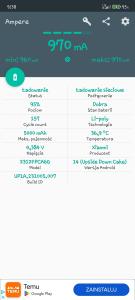

Danielsone Posted July 18, 2024 Posted July 18, 2024 Mam Poco M6 Pro ok 3 mcy, i nagle zaczał mi przerywać kabel do ładowania i pokazywało szybkie ładowanie ale bez napisu po lewej stronie na belce 67W i faktycznie widać było że dłużej ładuje, kupiłem nowy kabel 6A, podpiąłem i jest dalej to samo i nie wiem teraz czy to wina ładowarki czy w telefonie coś sie zrypało że nie wyłapuje takiego napięcia ładowania, dla pomiaru zrobiłem test w appce wiec może wypowie sie ktoś, kto to ogarnia czy parametry są takie jakie powinny być ...

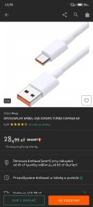

Danielsone Posted July 18, 2024 Author Posted July 18, 2024 Kabel kupilem na allegro ale do obsługi 6A wiec to raczej nie wina kabla a nigdzie na necie nie ma samego kabla tego co jest oryginalnie w pudełku z M6 Pro i to stosunkowo nowy model, jestem na najnowszej wersji Hyper OS dostepnej dla tego modelu telefonu i to tez napewno nie wina systemu bo na nowym Hyper OS jestem 2 miesiac a telefon zwolnil ladowanie kilka dni temu dlatego wrzucilem screena z apki pokazujacej napiecie bo czytalem gdzies ze Xiaomi mialo problem ze po jakims czasie po podpieciu bylo prawidlowe napiecie a potem spadalo i nie wiem czy u mnie nie jest to samo ... 😐

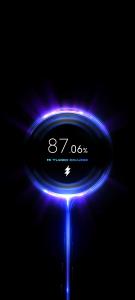

Danielsone Posted July 18, 2024 Author Posted July 18, 2024 (edited) Kupiłem taki kabel ... jest od Xiaomi i z obsluga Turbo Charge, jak podlaczam to po podlaczeniu jest napis Mi Turbo Charge mimo ze telefon nie jest w wersji Mi gdzie kabel tak a ladowac turbo nie laduje, tylko tak pokazuje po podlaczeniu. Edited July 18, 2024 by Danielsone

Marrik Posted July 18, 2024 Posted July 18, 2024 Kupiłem taki kabel ...Tak tylko dopytam. Czy kabel, który otrzymałeś ma faktycznie w środku pomarańczowy kolor złącz?Mi turbo charge a ładowanie 67W to nie to samo. Sprawdziłem u siebie na ładowarce z POCO M6 i Mi note 10 Lite.Na ładowarce z POCO i kablu z Mi note 10 Lite jest tylko "turbo charge", tak samo jak na ładowarce z mi note 10 Lite i kablu od POCO.67W uruchamia się tylko na ładowarce i kablu od POCO.Mam taki trochę dziwny pomysł, ale z autopsji wiem, że działa.Jak masz możliwość to podejdź do jakiegoś sklepu RTV gdzie na ekspozycji jest jakiś telefon Xiaomi z obsługą ładowanie 67W i poproś obsługę o przetestowanie ładowania, najlepiej POCO M6 lub Redmi 13 pro 4G. Pudełko i tak już mają otwarte.Osobiście kiedyś tak zrobiłem z tabletem i mimo początkowych oporów w sklepie to się zgodzili.

Danielsone Posted July 18, 2024 Author Posted July 18, 2024 Godzinę temu, Marrik napisał(a): Tak tylko dopytam. Czy kabel, który otrzymałeś ma faktycznie w środku pomarańczowy kolor złącz? Mi turbo charge a ładowanie 67W to nie to samo. Sprawdziłem u siebie na ładowarce z POCO M6 i Mi note 10 Lite. Na ładowarce z POCO i kablu z Mi note 10 Lite jest tylko "turbo charge", tak samo jak na ładowarce z mi note 10 Lite i kablu od POCO. 67W uruchamia się tylko na ładowarce i kablu od POCO. Mam taki trochę dziwny pomysł, ale z autopsji wiem, że działa. Jak masz możliwość to podejdź do jakiegoś sklepu RTV gdzie na ekspozycji jest jakiś telefon Xiaomi z obsługą ładowanie 67W i poproś obsługę o przetestowanie ładowania, najlepiej POCO M6 lub Redmi 13 pro 4G. Pudełko i tak już mają otwarte. Osobiście kiedyś tak zrobiłem z tabletem i mimo początkowych oporów w sklepie to się zgodzili. Tak, kabel który kupiłem ma pomarańczowy kolor złącz ale to ma jakieś znaczenie? Nie czaje co ma takiego oryginalny kabel od Poco M6 Pro 6A czego inny kabel 6A od Xiaomi nie ma ? Tym bardziej że Turbo Charge obsługuje 120W to 67W powinien też wyłapać 🤔. Ale spróbuje gdzieś podpiąć pod oryginalną ładowarke z kablem od Poco M6 Pro ... Oby to była faktycznie wina kabla a nie telefonu bo telefon zakupiłem na allegro więc teraz jakbym miał go odsyłać i czekać dostane spowrotem to mnie ch*j strzeli ... 😑
Master Posted July 18, 2024 Posted July 18, 2024 3 minuty temu, Danielsone napisał(a): Tak, kabel który kupiłem ma pomarańczowy kolor złącz ale to ma jakieś znaczenie? Nie czaje co ma takiego oryginalny kabel od Poco M6 Pro 6A czego inny kabel 6A od Xiaomi nie ma ? Tym bardziej że Turbo Charge obsługuje 120W to 67W powinien też wyłapać 🤔. Ale spróbuje gdzieś podpiąć pod oryginalną ładowarke z kablem od Poco M6 Pro ... Oby to była faktycznie wina kabla a nie telefonu bo telefon zakupiłem na allegro więc teraz jakbym miał go odsyłać i czekać dostane spowrotem to mnie ch*j strzeli ... 😑 otóż to ... czytając ten wątek na rededicie który Ci wysłałem to tam o tym było ... bo tu masz prostą drogę eliminacji - zmiana na inny kabelek - to raz - inna ładowarka - dwa - wyczyszczenie złącza USB - trzy ... i jeśli w systemie ładowanie jest ustawione na maksa (a nie jakiś inny tryb) to zostaje już tylko problem sprzętowy telefonu ...
Marrik Posted July 18, 2024 Posted July 18, 2024 Tak, kabel który kupiłem ma pomarańczowy kolor złącz ale to ma jakieś znaczenie?Tego akurat nie wiem, może ma. Ten kabel z Mi Note 10 Lite też jest "turbo charge", ale kolor złącz jest biały i jest cieńszych od tego oryginalnie dołączonego do POCO i na nim nie mam ładowania 67W dlatego dopytałem.
Master Posted July 18, 2024 Posted July 18, 2024 a tak a propo tego kabla co kupiłeś ... to cenowo wydaje się dość podejrzane ...
Danielsone Posted July 18, 2024 Author Posted July 18, 2024 11 minut temu, Master napisał(a): a tak a propo tego kabla co kupiłeś ... to cenowo wydaje się dość podejrzane ... Ja za swoj dalem 28 zl z wysylka 38
Master Posted July 18, 2024 Posted July 18, 2024 15 minut temu, Danielsone napisał(a): Ja za swoj dalem 28 zl z wysylka 38 no właśnie ... bo tak z ciekawości popatrzyłem te kabelki to cenowo dość mocno w górę niż Ty zapłaciłeś ... w ogóle to daj znać w temacie jak wykryjesz w czym problem bo ciekawe ...
