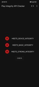

Dziś przestała działać pozycja MEETS_DEVICE_INTEGRITY
Po aktualizacji aplikacji nie działa już nawet
MEETS_BASIC_INTEGRITY
Potrzebna kolejna aktualizacja apki

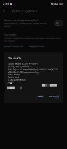

sprawdziłem u siebie przed chwilą - wrzucony nowy fix - nic nie czyściłem i bez restartu ... a portfelu tez wszystko ok ...

Ani jedno ani drugie nie pomogło.
Z jakiegoś powodu apka cały czas ma status Zatrzymana. Zaktualizować musiałem ją też przez wyłączenie weryfikacji podpisu, bo wywala błąd o innej sygnaturze

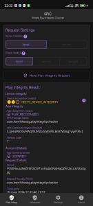

Sprawdź w aplikacji Play Integrity Checker bo to co pokazałeś niczego nie udowadnia. To nie sprawdza tego jak trzeba
Edytowane przez Kuchta2022
Sugerujesz, że Google Play, bo z niego to sprawdzam, nie sprawdza swojego testu tak jak należy? Śmieszne...
Ale proszę, inna apka (Play Integrity Checker wyczerpał API):

no u mnie jak wysłałem ... jeszcze screeny z SPIC ... też safety net ... jak wspominałem nie robiłem restartu ani nie czyściłem cache usług googla ...
