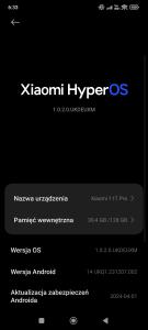

Wczoraj wieczorem znów zabrałem się za to wszystko https://miuirom.org/phones/xiaomi-11t-pro z tej strony pobrałem zipa z najnowszym systemem po czym wszedłem do ustawień do aktualizacji i kliknąłem wybierz paczkę wybrałem to co pobrałem i bez problemu pobrał i zaktualizował telefon bez żadnego problem, przypominam nadal telefon zablokowany Screenshot_2024-05-09-06-33-57-525_com.android.settings.thumb.jpg.f3dc11c896d3568dede022aabb252ae1.jpg
Zrobiłeś normalny update oficjalnej wersji wydanej przez Xiaomi.
