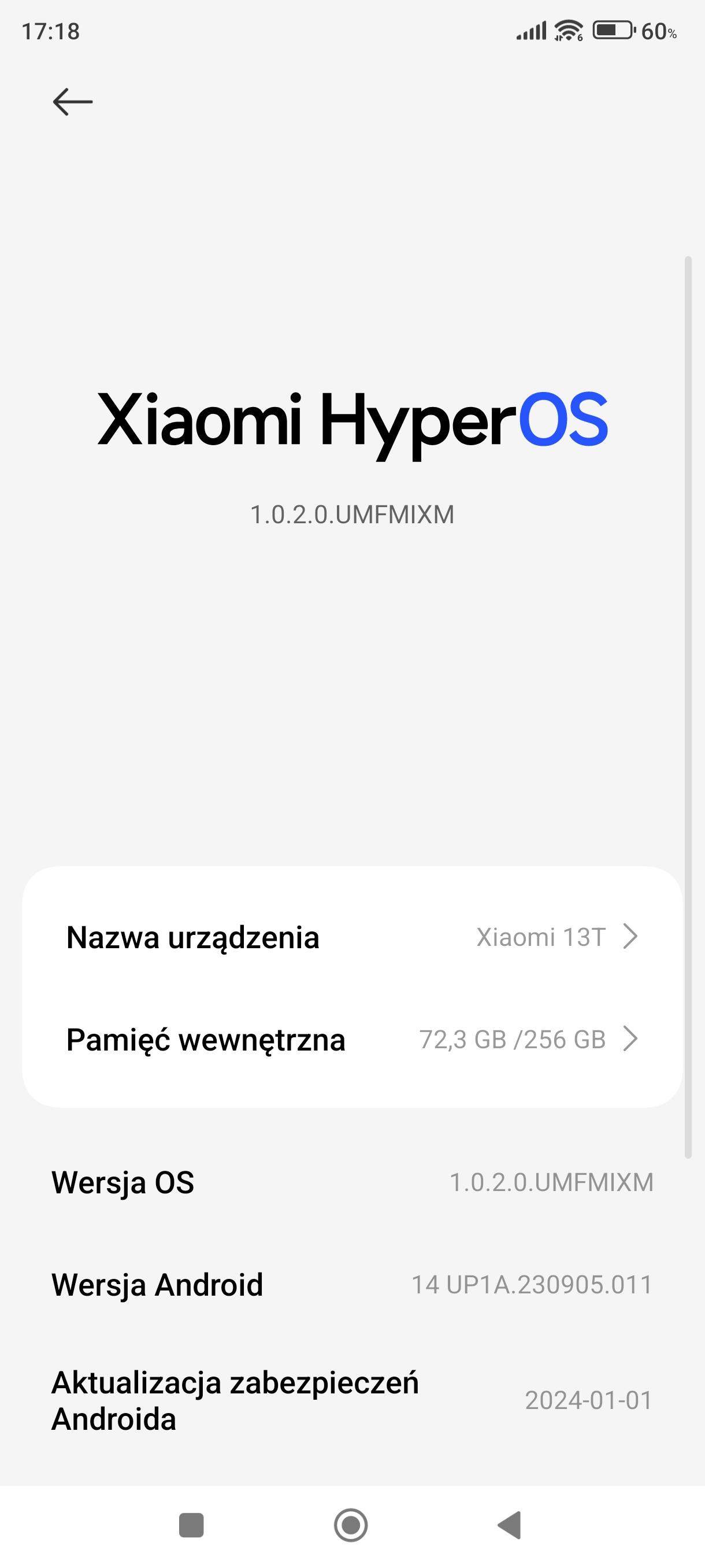

lukaszpwa Opublikowano 10 Marca 2024 Opublikowano 10 Marca 2024 (edytowane) Ja dziś zainstalowałem hyperos na xiaomi 13t z zablokowanym botloaderem tak. Pobrałem aktualnie zainstalowany rom przez ustawienia aktualizację pobierz najnowszy rom. Po pobraniu zmieniłem nazwę na b. Następnie pobrałem oficjalny rom global hyperos i zmieniłem nazwę na a. Następnie wszedłem w ustawienie i gdy nie wyszukało aktualizacji wskazałem paczkę aktualizacji wifi musi być włączone. I tu uwaga po wskazanie paczki natychmiast wychodzimy żeby nie zdążyło sprawdzić nie wolno czekać nawet kilku sekund natychmiast. Nic aby nie czyścimy pamięci! Wchodzimy tam gdzie pobrało Romy i ten co mamy w tel. oficjalny z litery b zmieniamy nazwę na c. Rom hyperos z nazwy a zmieniamy na b. Znów wchodzimy w aktualizację system dokończy sprawdzanie i pokaże że można aktualizować system. Mi się udało botloader zablokowany wszystko działa. Może ktoś odważny spróbuje tak po aktualizacji do global hyperos wgrać wersję hyoeros Indonezja lub Tajwan czy się uda ja nie mam odwagi. Pomysł z filmiku youtube na dowód zrzut z ustawień mojego telefonu Edytowane 10 Marca 2024 przez lukaszpwa 2
Frantik Opublikowano 10 Marca 2024 Opublikowano 10 Marca 2024 Dobrze wiedzieć, że można sobie tak samemu wyrzeźbić apdejt. Daję Chińczykom czas jeszcze do końca marca, jeśli nadal OTA nie będzie, to się chyba też pobawię🙂
