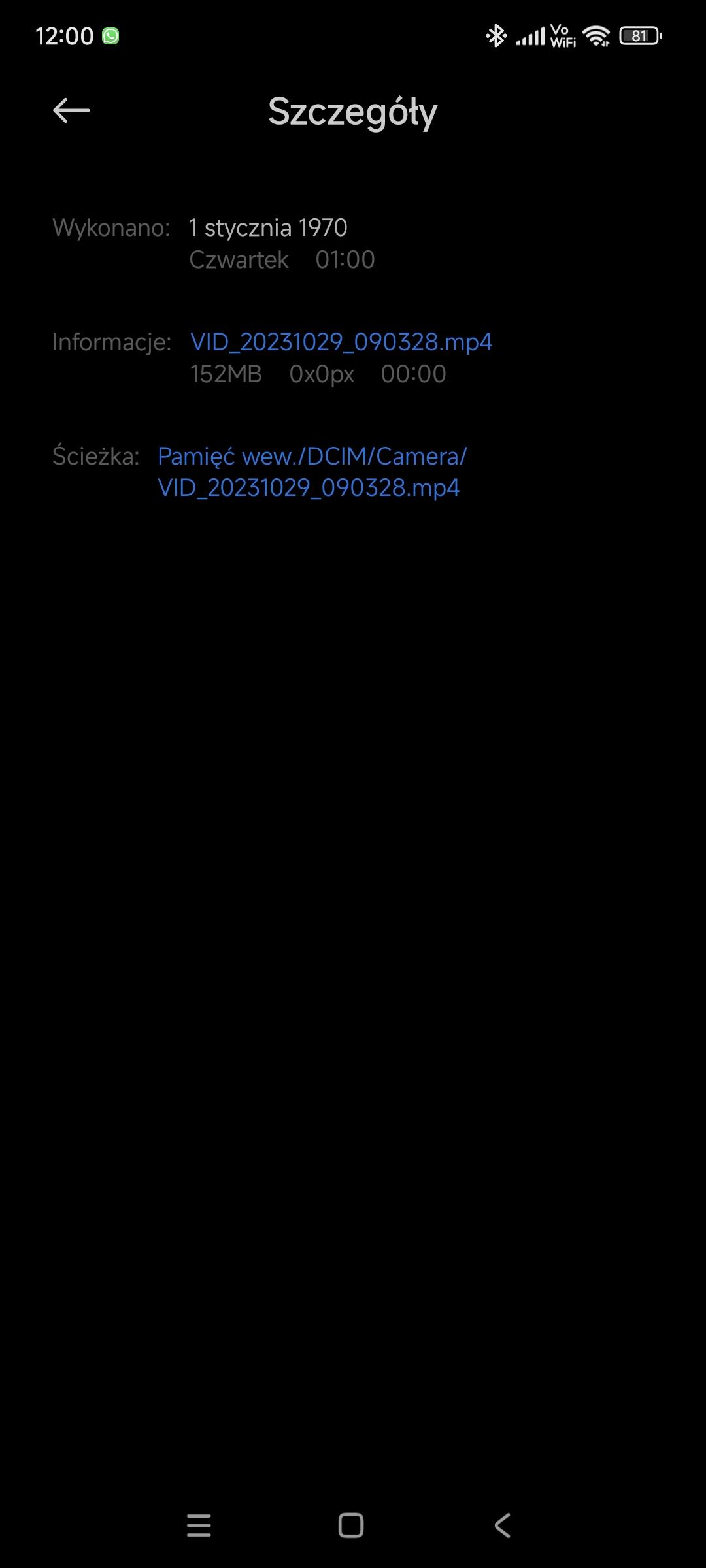

Lukasz07 Opublikowano 29 Października 2023 Opublikowano 29 Października 2023 (edytowane) Nie wiem czy ma to związek ale wszystkie filmy jakie wykonuje zapisują się z datą 1 stycznia 1970... W galerii wyświetla się że trwają 00:00 i nie mogę ich udostępnić np przez whattsup bo wyświetla się komunikat że nieobsługiwany format... Dodaje parę zdjęć Edytowane 30 Października 2023 przez Lukasz07

Lukasz07 Opublikowano 30 Października 2023 Opublikowano 30 Października 2023 Po zmianie na Betę wszystkie dane się kasują?
Master Opublikowano 30 Października 2023 Opublikowano 30 Października 2023 34 minuty temu, Lukasz07 napisał(a): Po zmianie na Betę wszystkie dane się kasują? jak zrobisz jako update to nie - chyba że chcesz postawić to na czysto (clean install z wipe data) to tak ... jeśli beta jest nowsza niż stable który (zapewne?) masz to możesz spróbować update - choć zrobienie backupu zawsze jest wskazane ... nie zrobisz update w przypadku różnic w datach poprawek zabezpieczeń - możesz zrobić update wersja z nowszym lub tym samym stanie poprawek ale w drugą stronę już nie pójdzie ...
Lukasz07 Opublikowano 30 Października 2023 Opublikowano 30 Października 2023 49 minut temu, Master napisał(a): jak zrobisz jako update to nie - chyba że chcesz postawić to na czysto (clean install z wipe data) to tak ... jeśli beta jest nowsza niż stable który (zapewne?) masz to możesz spróbować update - choć zrobienie backupu zawsze jest wskazane ... nie zrobisz update w przypadku różnic w datach poprawek zabezpieczeń - możesz zrobić update wersja z nowszym lub tym samym stanie poprawek ale w drugą stronę już nie pójdzie ... Czyli jak sobie pobiore to przez twrp po prostu dać install? I to wejdzie jako aktualizacja?
Master Opublikowano 30 Października 2023 Opublikowano 30 Października 2023 37 minut temu, Lukasz07 napisał(a): Czyli jak sobie pobiore to przez twrp po prostu dać install? I to wejdzie jako aktualizacja? powinno - choć to nie znaczy że na 100 procent pójdzie ... jeśli to wersję w miarę zbieżne czasowo to powinno być ok - możesz to zrobić przez install w twrp albo w trybie fastboot przez kompa - jak pisałem backup nie zaszkodzi ...
Lukasz07 Opublikowano 30 Października 2023 Opublikowano 30 Października 2023 9 minut temu, Master napisał(a): powinno - choć to nie znaczy że na 100 procent pójdzie ... jeśli to wersję w miarę zbieżne czasowo to powinno być ok - możesz to zrobić przez install w twrp albo w trybie fastboot przez kompa - jak pisałem backup nie zaszkodzi ... Już zrobione, wszystko działa problem z datami przy filmach rozwiązany dziękuję za pomoc
Master Opublikowano 30 Października 2023 Opublikowano 30 Października 2023 4 minuty temu, Lukasz07 napisał(a): Już zrobione, wszystko działa problem z datami przy filmach rozwiązany dziękuję za pomoc no i luks - dużo osób się pyta o takie przejścia np z dev na stable czy w drugą stronę - bez wipe data - mamy kolejne potwierdzenie że się da 🙃
