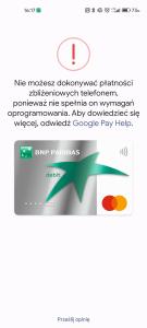

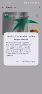

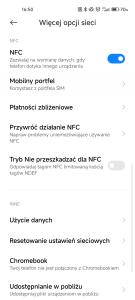

misiek18186 Opublikowano 26 Listopada 2023 Opublikowano 26 Listopada 2023 Hej wszystkim 🙂 po paru miesiącach co nie płaciłem przez NFC dzisiaj byłem zmuszony i nie mogłem zapłacić przez NFC. Podsyłam zdjęcia dokładnie co się wyświetliło i ustawienia jakie mam na tel. Czy czasem portfel mobilny nie powinno tam być NFC z HCE?
Bar.Tek Opublikowano 26 Listopada 2023 Opublikowano 26 Listopada 2023 (edytowane) Pobierz poprawioną wersje romu i sprawdź. NFC na HCE Edytowane 26 Listopada 2023 przez Bar.Tek 1
misiek18186 Opublikowano 26 Listopada 2023 Opublikowano 26 Listopada 2023 2 minuty temu, Bar.Tek napisał(a): Pobierz poprawioną wersje romu i sprawdź. NFC na HCE Poprawioną czyli jaką wersję masz na myśli?
misiek18186 Opublikowano 27 Listopada 2023 Opublikowano 27 Listopada 2023 16 godzin temu, Bar.Tek napisał(a): Jest do pobrania z listopada Zrobiłem aktualizacje z tej wersji do najnowszej i teraz mam takie coś.
Bar.Tek Opublikowano 27 Listopada 2023 Opublikowano 27 Listopada 2023 Może ma to związek z https://miuipolska.pl/zmiany-w-platnosciach-portfelem-google-na-xiaomi-eu/
misiek18186 Opublikowano 27 Listopada 2023 Opublikowano 27 Listopada 2023 1 godzinę temu, Bar.Tek napisał(a): Może ma to związek z https://miuipolska.pl/zmiany-w-platnosciach-portfelem-google-na-xiaomi-eu/ Całkiem możliwe, muszę to jakoś ogarnąć. Poczytać jak tego fixa wgrać.
