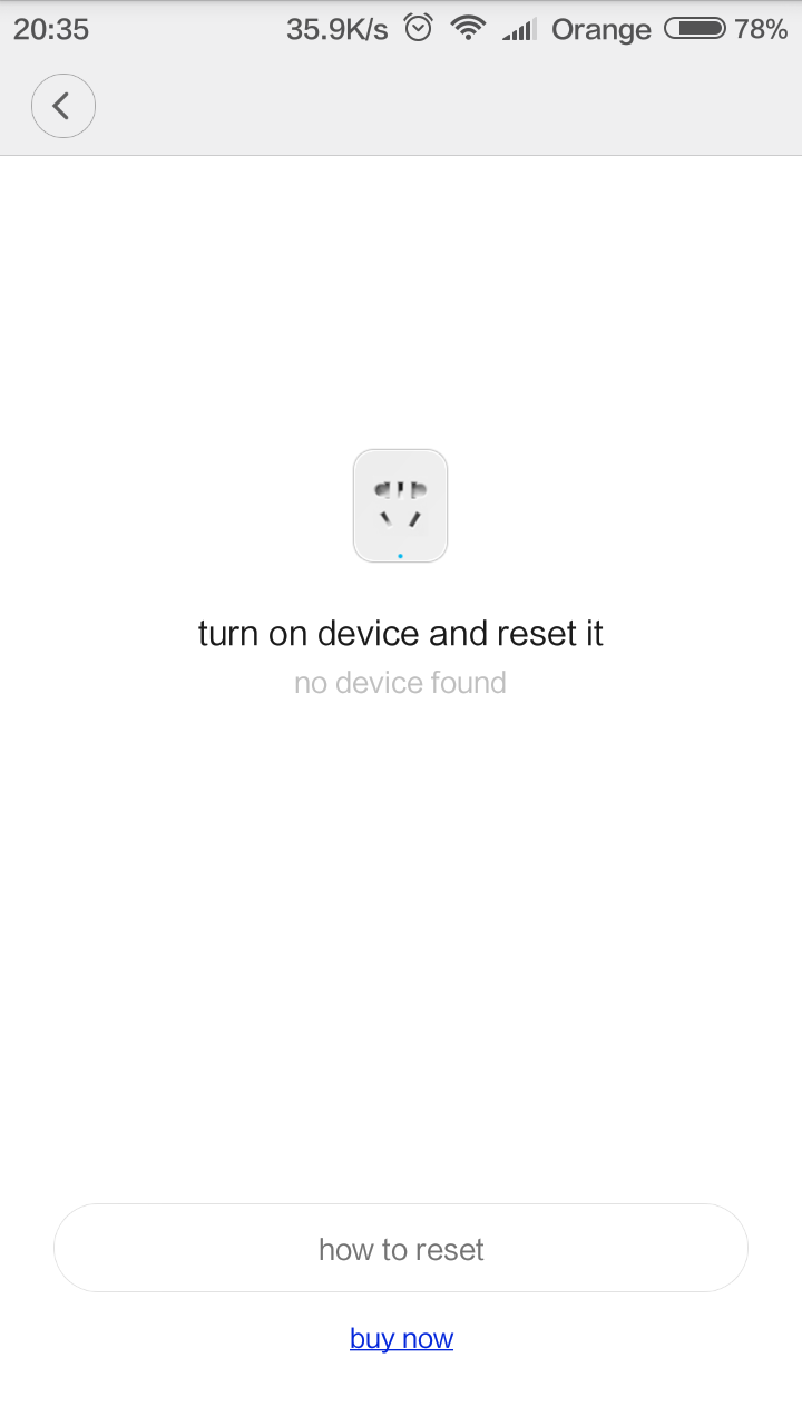

NIestety nie, sprawdzałem u siebie i wiem że jak już urządzenie jest sparowane z jednym telefonem to na drugim nie da się. Przed chwilą sprawdziłem, jeżeli masz już socketa sparowanego z jednym kontem i telefonem to drugi telefon mimo uruchomionego Mi Home nie wykryje socketa a przy próbie dodania ręcznego każe zresetować socket.
Chyba że masz na to jakieś screeny jak to robisz bo ja mam coś takiego przy próbie sparowania drugim urządzeniem.
Link to comment
