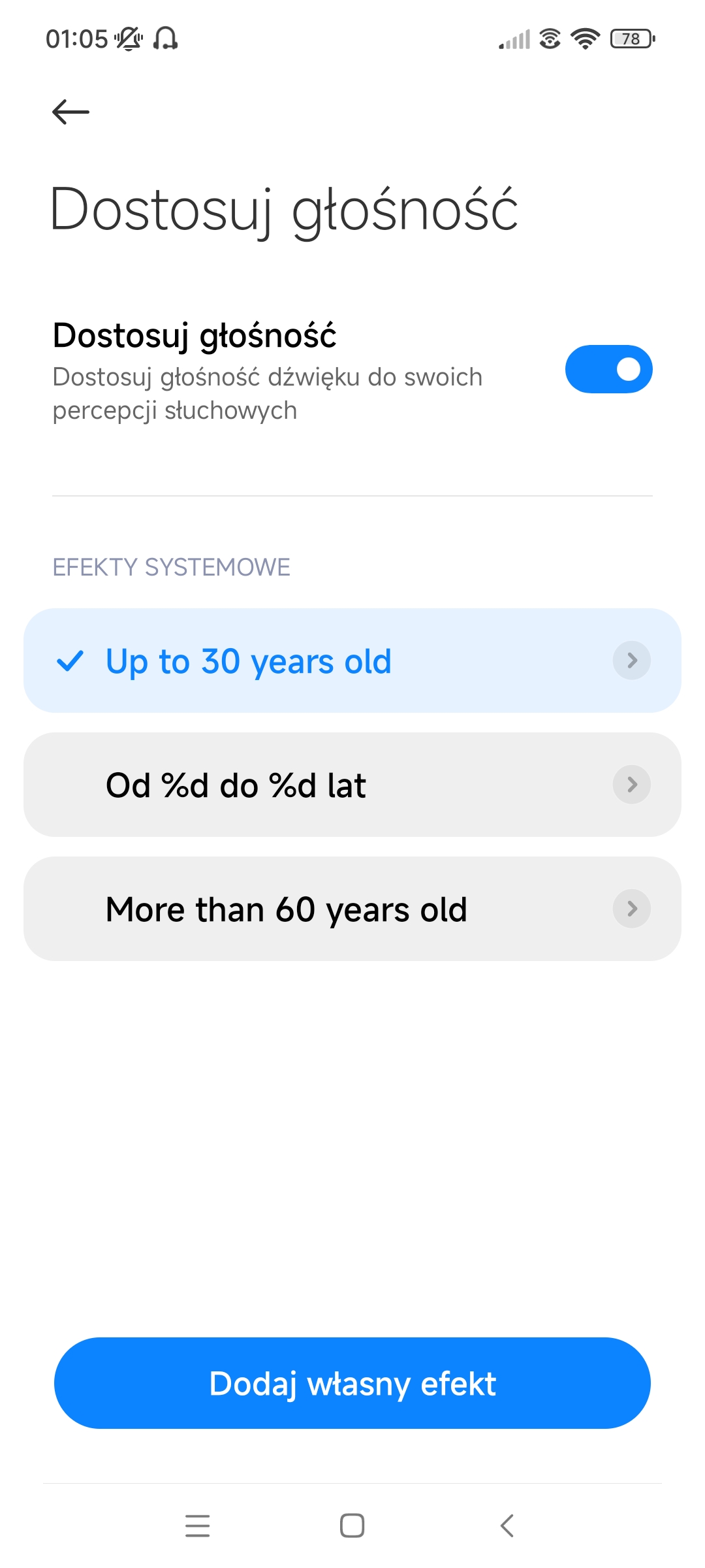

marcin19883 Opublikowano 8 Grudnia 2022 Opublikowano 8 Grudnia 2022 (edytowane) Tutaj chyba błąd lub tak ma być? Edytowane 8 Grudnia 2022 przez marcin19883

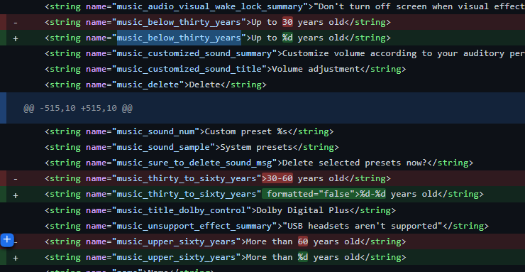

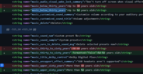

Kacper Skrzypek Opublikowano 8 Grudnia 2022 Autor Opublikowano 8 Grudnia 2022 Na stable widzę używają tłumaczenia opartego jeszcze na liczbach... Na becie od maja jest tłumaczenie oparte na zmiennych. Mogę w teorii ustawić to na sztywno, ale jeśli oni zmienią zmienne, to nie będzie to miało odzwierciedlenia w tłumaczeniu. Zatem niestety musi tak być.
