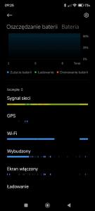

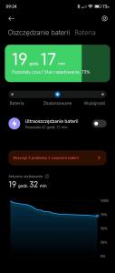

KANAR Opublikowano 6 Sierpnia 2022 Opublikowano 6 Sierpnia 2022 Podzielę się opinią. Wczoraj zainstalowałem bez wipe. System lata jak w ajfonie, wydaje się być lekki i płynny bez przycin. Zużycie baterii pomimo że było super na romie 13.0.4, to tu jeszcze to poprawili. Żaden custom nie ma prawa się równać, po następnej nocy napiszę ile zżera na godzinę. Wydaje mi się że lepiej zarządza ramem w kontekście przełączania między aplikacjami, nawet skrolowanie onetu na operze jest płynne. Wszystko działa jak petarda. Nagrane rozmowy pojawiają się z chwilą wejścia w rejestr połączeń, poprzednio musiałem czekać 5-10 sekund. Nie wiem jak to się nazywa ale dodali że kolory menu zmieniają się w odcienie tapety. Chyba coś skopali ale nie wiem czy to skopanie czy inna po prostu kalibracja wskaźnika sygnału sieci, wyświetla mi mniejszy zasięg (1 kreska) ale jakość rozmów bez zarzutu. Nie dodali nowych widgetów, nie dodali gestu podwójnego stuknięcia w tył obudowy.

KANAR Opublikowano 7 Sierpnia 2022 Opublikowano 7 Sierpnia 2022 (edytowane) Ile romów? większość z XDA + russki Syberia. Wszystkie miały mega płynny interface który niestety przycinał. Bateria przez 7 godzin snu zżerała ponad 10% i niby w rankingu baterii był uśpiony. p.s. Syberia i CRdroid mają natywne nagrywanie rozmów (najważniejsza dla mnie funkcja). Aparat Miui jest najlepszy i najbardziej funkcjonalny, Gcam zawsze gdzieś walnął błędem i nie działał w 108MP. Płatność zbliżeniowa tylko w miui działa zaledwie po odblokowaniu telefonu, w customach trzeba wchodzić w aplikację. Do tego jeszcze Radio FM i Pilot. Edytowane 7 Sierpnia 2022 przez KANAR
