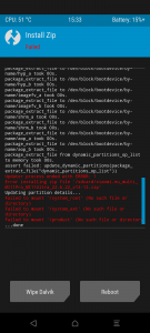

mateo912 Opublikowano 29 Czerwca 2022 Opublikowano 29 Czerwca 2022 (edytowane) Ok, myślałem że już wszystko ogarnąłem, ale nadal coś jest nie tak. Jakieś pomysły? edit: ściągnąłem na nowo twrp i obraz pliku i nadal to samo Edytowane 29 Czerwca 2022 przez mateo912
