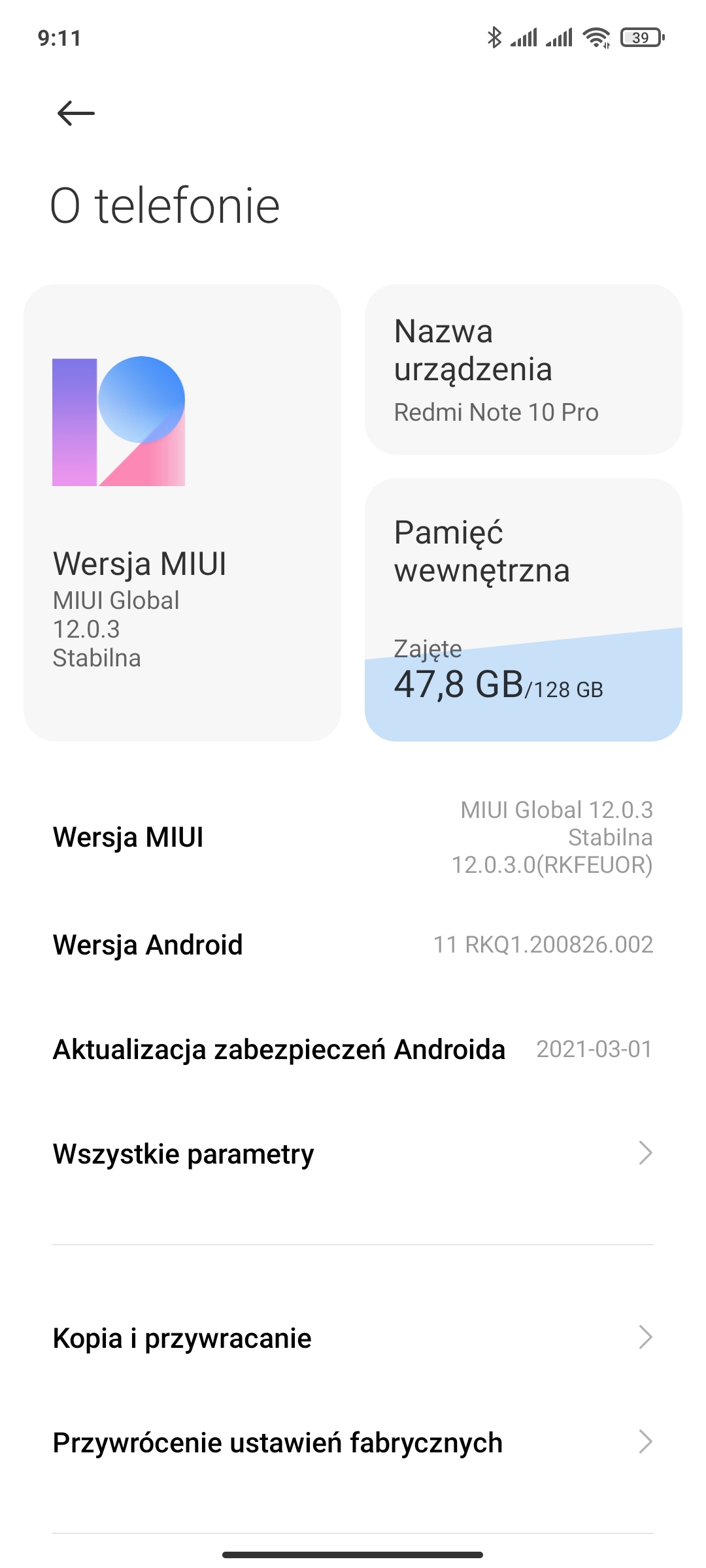

Pytanie do użytkowników Redmi Note 10 Pro, czy działa Wam normalnie Android Auto?
Mam ten telefon od piątku i niestety unie AA w ogóle się nie uruchamia po podłączeniu telefonu kablem w samochodzie. Inne telefony bez problemu działają, a ten RN10PRO nie. Nie potrafię sobie z tym poradzić. Próbowałem już nawet na różnych kablach, ale to nic nie zmienia.
Jeśli to coś zmienia, mam telefon z Orange i ma on brand operatora i brak bieżących aktualizacji.
Zmień w ustawieniach region na Szwajcarię i sprawdź dostępność aktualizacji. Po aktualizacji powrócić ponownie na region Polski. Sprawdź czy android auto zadziała.
Link to comment
Niestety brak aktualizacji na Szwajcarii, myślę, że to wina brandu Orange, telefon nie dostał żadnej aktualizacji od premiery.
Link to comment
Spróbuj zrobić w telefonie aktualizację z pliku zip. https://c.mi.com/thread-3684903-1-0.html
Lub szukaj romu tuhttps://xiaomifirmwareupdater.com/firmware/
Edited by Misiuu21
Jeszcze 4 dni do odblokowania bootloadera. A ja wciąż zastanawiam się czy nie oddać tego w ramach 14 dyniowego zwrotu i dołożyć kasę (drugie tyle) do Asus Zenfone 8
Link to comment
Pobrałem ROM z linku który podałeś, ale ręcznie nie mogę wymusić instalacji. Muszę czekać na odblokowanie bootloadera i zrobić to przez xiaomitools?
Wyskakuje taki komunikat
Link to comment
Jak masz rom brandowany to tak tylko nie tą wersję bo to recovery. Musisz pobrać fastboot z rozszerzeniem .tgz. Brandowany można poznać po literach w nazwie. Bez brandu ma XM na końcu nazwy.
Link to comment
No mam brandowany z Orange.
Da się jakoś wgrać bez odblokowania bootloadera?
Link to comment

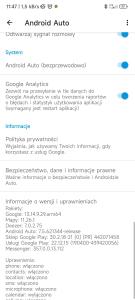

Cześć.
Jak poradzić sobie z problemem  niedziałającej aplikacji AA ?
Z tego co udało mi się wyczytać, część użytkowników na problem z niedziałającą aplikacją. Mam najnowszą wersję MIUI 13 oraz najnowszą AA z apkmirror. Telefon łączy się przez bluetooth z autem bez problemu. Na telefonie wyskakuje komunikat aplikacji tj. żebym działał już na apce auta, natomiast samochód nie może połączyć się z AA....
Na starszej wersji AA jest to samo. Zmiana regionu też nie pomaga 😕
