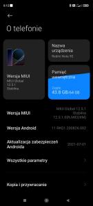

megapol Opublikowano 23 Lutego 2022 Opublikowano 23 Lutego 2022 Witam . Mam androida 11 w moim Redmi Note 9S , wszystko aktualizowane na bieżąco przez OTA. Martwi mnie tylko brak aktualizacji bezpieczeństwa , obecnie mam 07/2021. Mam też telefon Redmi Note 9 Pro w nim aktualizacje z 12/2021. Czy macie podobnie jak ja ? Z góry dziękuję. Pozdrawiam
Kacper Skrzypek Opublikowano 23 Lutego 2022 Opublikowano 23 Lutego 2022 Wyślij zrzut ekranu z Informacji o telefonie.
Kacper Skrzypek Opublikowano 24 Lutego 2022 Opublikowano 24 Lutego 2022 Spróbuj zmienić region na inny niż Polska lub zaktualizować aplikację Aktualizacje (z apkmirror).
pejta Opublikowano 28 Lutego 2022 Opublikowano 28 Lutego 2022 U mnie po aktualizacji do wersji 12.5.4 aktualizacja zabezpieczeń jest z 01.01.2022
tanersson Opublikowano 30 Kwietnia 2022 Opublikowano 30 Kwietnia 2022 Redmi Note 9 Pro aktualizuje się jak chce. Mam trzy sztuki. Pierwszy nabyty w T-Mobile w marcu 2021 - obecnie ma MIUI Global 12.5.5.0 (RJZEUXM), poprawki do listopada 2021. Drugi nabyty w sklepie internetowym w lipcu 2021 - obecnie ma MIUI Global 12.5.8.0 (RJZEUXM), poprawki do lutego 2022. Trzeci nabyty w T-Mobile w marcu 2022 - obecnie ma MIUI Global 12.0.4.0 (QJZEUXM), poprawki do marca 2021. We wszystkich jest ustawiony region Szwajcaria.
Netoper Opublikowano 30 Kwietnia 2022 Opublikowano 30 Kwietnia 2022 No tak, tylko jak masz brandowany soft to z aktualizacjami jest jak jest, częstotliwość aktualizacji jest znacznie rzadsza niż dla romów czystych od producenta.Wysłane z mojego M2007J20CG przy użyciu Tapatalka
FromWP Opublikowano 30 Kwietnia 2022 Opublikowano 30 Kwietnia 2022 Tylko że na wszystkich trzech ma niebrandowane EEA. 1
Netoper Opublikowano 30 Kwietnia 2022 Opublikowano 30 Kwietnia 2022 Słuszność masz, patrząc na screeny,Tylko zachodzi pytanie dlaczego te egzemplarze z tmobile są opóźnione.Więc albo jednak jest jakiś mod, bez info w numerze wydania, albo partia tych fonów jest u Xiaomi w puli olanych.Ja bym stawiał 51% na pierwszą możliwość.A co do samego sedna problemu braku aktualizacji, odblokować BL i postawić czysty system.Wysłane z mojego M2007J20CG przy użyciu Tapatalka
