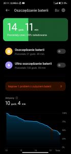

michal07901 Opublikowano 9 Grudnia 2021 Opublikowano 9 Grudnia 2021 (edytowane) Witam, wszystkich. Zakupiłem baterie 4000mha z Ali i wymieniłem, bo stara bateria trzymała kilka h. Oto wyniki po miesiącu nie całym użytkowania. Bez problemu 12h intensywnego użytkowania. I zostaje bateria na drugi dzień. Bez intensywnego użytkowania 2doby wytrzymuje. Poprostu bajka. Polecam każdemu. Edytowane 9 Grudnia 2021 przez michal07901

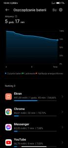

wampiros6 Opublikowano 13 Grudnia 2021 Opublikowano 13 Grudnia 2021 Wejdź w aplikacje AIDA64 w dział bateria. Naładuj na 100% i pokaż ile ma zapakowane mAh w rzeczywistości. Dziwne bo gdyby się dało wpakować 4000 mAh to producent by to zrobił. Ja wymieniłem na oryginał i muszę przyznać te 4.5 h sot brz problemu daję rade. Wcześniej ledwo 3h sot wyrabiałem. Za kolejne 3 lata juž wymiana telefonu na nowszy a w tym znowu baterię wymienię
