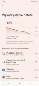

palibrzuch Posted March 13, 2022 Share Posted March 13, 2022 Właśnie wymieniłem baterię na tą 4000 nohon. Jest ciut grubsza niż oryginalny aku. Wymiana bez problemu. Zastosowałem wklejkę dołączoną do zestawu ale już widzę, że średnio trzyma. Co do samej baterii to rozpoczynam testy.Mam teraz crdroid z androidem 12 i tu lepiej trzyma niż na miui.Zobaczymy jak ta nowa się spisze.Pozdrawiam edit:Tu pierwsze ładowanie baterii. Dziś jestem w pracy. Zobaczymy ile % zostanie wieczorem. Edit kolejnyBateria rewelacja. Cały czas ładuje się do okolic 4000 tak jak jest w specyfikacji. Plik w systemie oczywiście zmieniony. System to crdroid z and 12 który w sumie spisuje się rewelacyjnie. Bez problemu wytrzymuje 24h gdzie miałem wcześniej problem aby 14h wytrzymała. Czysty Android ma taką informację o bateryjce Link to comment Share on other sites More sharing options...
