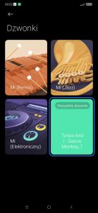

Przy próbie zmiany dzwonka wybieram dowolny MP3 na telefonie (Zrzut poniżej).
Pokazuje go jako dzwonek domyślny i odtwarza bez problemów.
Jednak gdy dzwoni telefon to odtwarza dzwonek wyłącznie z listy dostarczonej z urządzeniem a nie wybrany jako domyślny dzwonek dla telefonu.

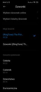

Nie wgrywam dzwonków do utworzonego folderu ringtone - w menadżerze plików klikam na ikonę folderu, następnie na "..." znajdujące się poniżej i uruchamiam opcję "Pokaż ukryte pliki". Krok kolejny to kliknięcie  w folder MIUI, tam zobaczę folder .ringtone (gdzie kropka przed nazwą oznacza ukryty folder) i tam wgrywam plik, który chce użyć jako dzwonek kontaktu czy też inny.
Załączam zrzut ekranu z menu w aplikacji Kontakty - po wybraniu opcji "Domyślny dzwonek". Pliki w ten sposób wgrane widać jako "Moje pliki". U mnie działa na kolejnej już słuchawce -  tak więc z góry przepraszam, ale prościej nie umiem.

@raftter Robię tak samo jak Ty. Dodaję plik do folderu .ringtone, następnie wybieram plik i potem mam tak samo jak Ty w ustawieniach. Dzwonek dodaje się do zakładki "moje dzwonki", wybieram go. Widnieje jako wybrany, ale dzwoni i tak klasyczny dzwonek systemowy.

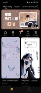

@ohara ustaw interesujący Cię dzwonek za pomocą aplikacji motywy. Nie za pomocą ustawień dźwięków.
Męczyłem się tydzień z tymi je.anymi dzwonkami w telefonie za 3koła. W końcu z motywów zmieniłem. Dzięki. Nie można wchodzić na systemowe zmiany dzwonka bo przestawia na podstawowy. Jeszcze raz dzięki. Szok że w takim telefonie 11t pro nie działają rzeczy które bez problemu można ustawić w telefonie wartym 50zl.
