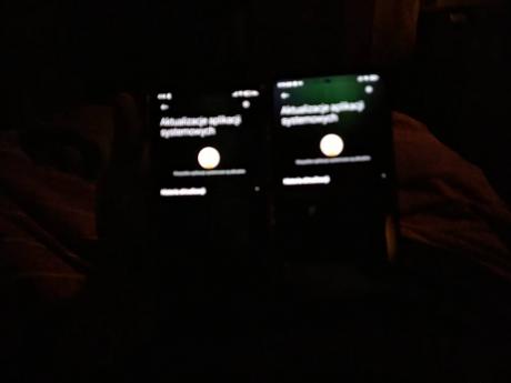

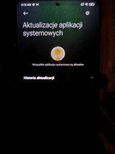

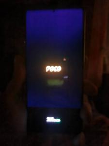

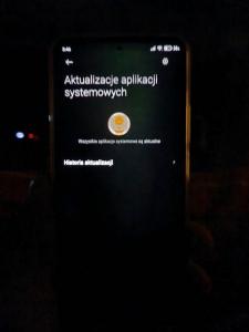

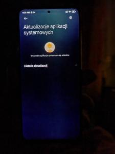

pkonrad Opublikowano 15 Kwietnia 2021 Opublikowano 15 Kwietnia 2021 Chyba Xiaomi znowu kupiło od Samsunga czy gdzieś tam odrzuty produkcyjne i zainstalowało je w swoich telefonach. Pierwsza sztuka Poco F3 Druga sztuka Poco F3 Jeszcze jedna obok drugiej W tej pierwszej sztuce na żywo jest to może jeszcze "do przełknięcia", natomiast druga to już jest masakra jeśli chodzi o górę ekranu. Kto zakupił ten sprzęt polecam sprawdzić dokładnie swoje egzemplarze, póki nie minęło 14 dni od zakupu i można to jeszcze odesłać do sklepu.
Adam Błażejewski Opublikowano 15 Kwietnia 2021 Opublikowano 15 Kwietnia 2021 To już jakiś żart, takie rzeczy powinny być wyeliminowane. Najlepiej odesłać, jak piszesz. No ale takie uroki AMOLEDa.

pkonrad Opublikowano 17 Kwietnia 2021 Autor Opublikowano 17 Kwietnia 2021 18 godzin temu, Gruchi napisał: Punkt 3 mówi o zielonej poświacie w środkowej części ekranu, tak więc chyba będzie to soft a jeśli nie to będziemy reklamować Podobne problemy występowały na początku w Poco F2 Pro, ale także i u Samsunga, np. Galaxy S8 czy Huawei Mate 20 Pro. W żadnym przypadku problemu nie udało się naprawić przez software, bo to jest wada sprzętowa ekranu.

pkonrad Opublikowano 18 Kwietnia 2021 Autor Opublikowano 18 Kwietnia 2021 ekran sprawdzę wieczorem , a bateria może być wadliwa ,jest sens to reklamować czy czekać na jakąś aktualizacje? To nie wina baterii tylko bardziej software. Tak bym obstawiał. Trzeba czekać na aktualizacje. Co do green tint to dobrze widać w menu Aktualizacje aplikacji systemowych. Tam możesz sobie sprawdzić.
