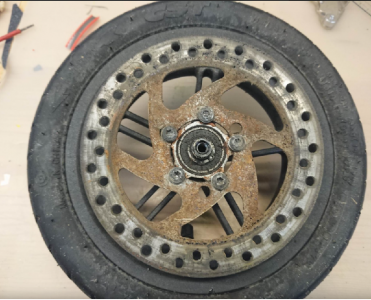

Dziękuję, a czy możecie Panowie coś dobrego polecić? Ali wolałbym uniknąć bo już nie jeden opis widziałem jak tarcze rdzewieją.

każda, powtarzam każda tarcza hamulcowa będzie rdzewieć jeśli postoi parę dni nieużywana. Przecież to niezabezpieczony  metal, więc to normalna kolej rzeczy, dla każdej tarczy hamulcowej czy to od hulajnogi, czy samochodu, czy rowerowa.

Nie każda, zależy z jakiego stopu jest wykonana. No chyba że, masz na myśli tarcze hamulcowe do samochodów ale to zupełnie inna liga (temperatura pracy, siły działające na tarcze)
Moja hulajnoga od paru miesięcy stoi nie używana, na tarczy rdzy brak.

Nie zgadzam się. Każda tarcza w miejscu wytarcia przez klocki będzie rdzewieć bo taka jest specyfika stalowych tarcz, ale do rdzewienia jest potrzebny jeden czynnik. Otóż odpowiednia wilgotność i odpowiedni czas. Jeśli hulajnoga stoi w domu lub miejscu gdzie wilgotność jest niska to nie ma szans żeby cokolwiek zardzewiało. Postaw sobie na polu i sam się przekonasz, że nie masz racji. Oczywiście mówimy o standardowych tarczach a nie jakiś racingowych czy ceramiczych itp

Ale żeby zardzewiała aż tak? Ja rozumiem miejsce styku z klockami, tak jak to było wspomniane, w samochodzie tarcza też zardzewieje jak samochód stoi ale to pokazuje, że albo można nabyć tarczę jakiejś marnej jakości albo typ trzymał ją cały czas na dworze bez czyszczenia w złych warunkach.

Przecież na tym zdjęciu widać po oponie że to koło to chyba leżało w wiadrze z wodą albo cała Zimę na polu. Nie ma co się sugerować jakimś jednym zdjęciem z internetu niewiadomego pochodzenia. Kieruj się zdrowym rozsądkiem i faktami
