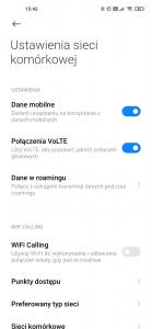

U mnie na sofcie 12.0.6 nie ma Volte i na telefonie jeszcze tego nie widziałem. Jestem w Nju Mobile na nadajnikach Orange. Czyżby Nju zablokowało tą usługę dla swoich klientów ?
Ja mam właśnie nju i mam to co na screenie wyżej. Ty masz global a ja EEA, pewnie stąd różnica.
Edit: vowifi też działa, pojawia się regulamin Orange do akceptacji więc podejrzewam że objęli oficjalnym wsparciem mi10 jeśli chodzi o volte i vowifi od softu 12.0.6 EEA.

U mnie na Orange Flex również VoLTE i VoWiFi oficjalnie bez kodów. Do tego akceptacja ich regulaminu, więc jest błogosławieństwo Orange ;P
Dodatkowo mamy poprawki bezpieczeństwa z października i, dla mnie najważniejsze, zoptymalizowane pod tryb horyzontalny centrum kontroli.

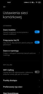

Zastanawia mnie to, że syn ma soft global na Mi 8 lite, a ja też na Globalu w Mi 10 nie mam tego VoLTE w ogóle widocznego
Może masz starą kartę sim? Ja dopiero od 12.0.6 mam tą funkcję i ikonkę na pasku. Chociaż może funkcja była ale nie włączyłem bo nie wiedziałem co to. A po aktualizacji już było włączone...
  • Thanks 1
Opublikowano (edytowane)
Oki, dzięki. Ja nie mam. Karta SIM nowa, wymieniana w zeszłym miesiącu (NJU Mobile)
Przełożyłem kartę SIM od syna z Virgin Mobile i na mojej Mi 10 była opcja włączona VoLTE czyli telefon mam OK. Z tego wygląda, że pomimo wymiany w zeszłym miesiącu karty SIM mam jakąś starą nie obsługującą VoLTE. Spróbuje zadzwonić do obsługi NJU zobaczymy co mi powiedzą
No i tak. Moja karta SIM wspiera VoLTE i babka na obsłudze nju ponoć włączyła i wyłączyła mi opcje VoLTE i za pół godziny miałem włączyć i wyłączyć fona. Nic to nie dało. Dalej nie mam VoLTE.
Zadzwoniłem ponownie aby zrobić zgłoszenie dlaczego nie mam tego w opcjach to gość mi twierdzi, że zgłoszenia przyjąć nie może bo telefony Xiaomi nie wspierają VOLTE w Orange i NJU. Ręce opadają.
Działa komuś na globalu w Mi 10 VoLTE ? Czy tylko na EEA?
