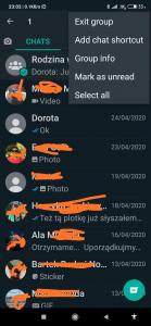

Witam,
Xiaomi Mi 9 Lite - jestem (a raczej żona) świeżym użytkownikiem tego telefonu.
Zainstalowałem WhatsApp ze sklepu Google i tak jak w poprzednim telefonie (Samsung) próbowałem dodać do ekranu głównego skróty do czatów tej aplikacji. Niby wszystko ok, nie wyskakuje żaden błąd ale skrótów nigdzie nie widać :(
Co robię źle ? Jest jakaś metoda by były one widoczne na ekranie głównym  ?

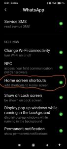

Musisz nadać pozwolenia na dodawanie skrótów. Robisz to w każdej aplikacji, która taki skrót ma dodać i nie jest aplikacją systemową. Są to skróty ekranu głównego.
Edytowane przez mariusz.ur
40 minut temu, langolier napisał:
Podobnie jak nie ma skrótów, które dodaję przez nawigację NaviExpert.
Po przytrzymaniu ikony aplikacji, informacje i w dodatkowych uprawnieniach powinny być skróty.

To nie powinno być potrzebne. Od czasów Androida 6 trochę się pozmieniało. Uprawnienia zawsze istniały, co najwyżej nie było dostępu do ich zmiany, a teraz jest. Obecnie trzeba je nadać aplikacji która ma takie skróty tworzyć, przynajmniej w Miui. Nie wiem co jeszcze mogę podpowiedzieć, powinno działać. Zrzutu ekranu z utworzonego skrótu nie będę wklejał bo to bez sensu. Niestety nowy skrót tworzy się na następnym nowym dodatkowym pulpicie. Może tu leży problem i nie możesz go znaleźć.
