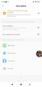

Załączę jeszcze screen z apki, może pomoże.

10 minut temu, Tenousei napisał:
Jaką kłódkę?
Kłódkę zapobiegającą zamknięciu aplikacji i wywaleniu z pamięci przy czyszczeniu. Na ekranie ostatnich aplikacji przytrzymujesz Amazfit, pojawia się kłódka i klikasz w nią. Taki problem zgłaszało sporo osób na Miui z Androidem 10. Teraz chyba znowu musisz reinstalować.
