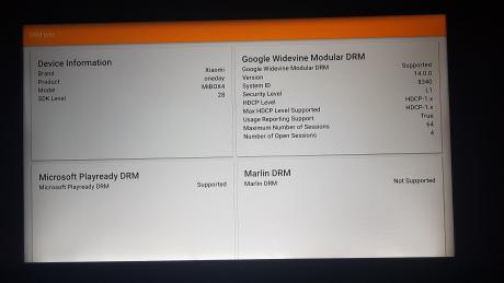

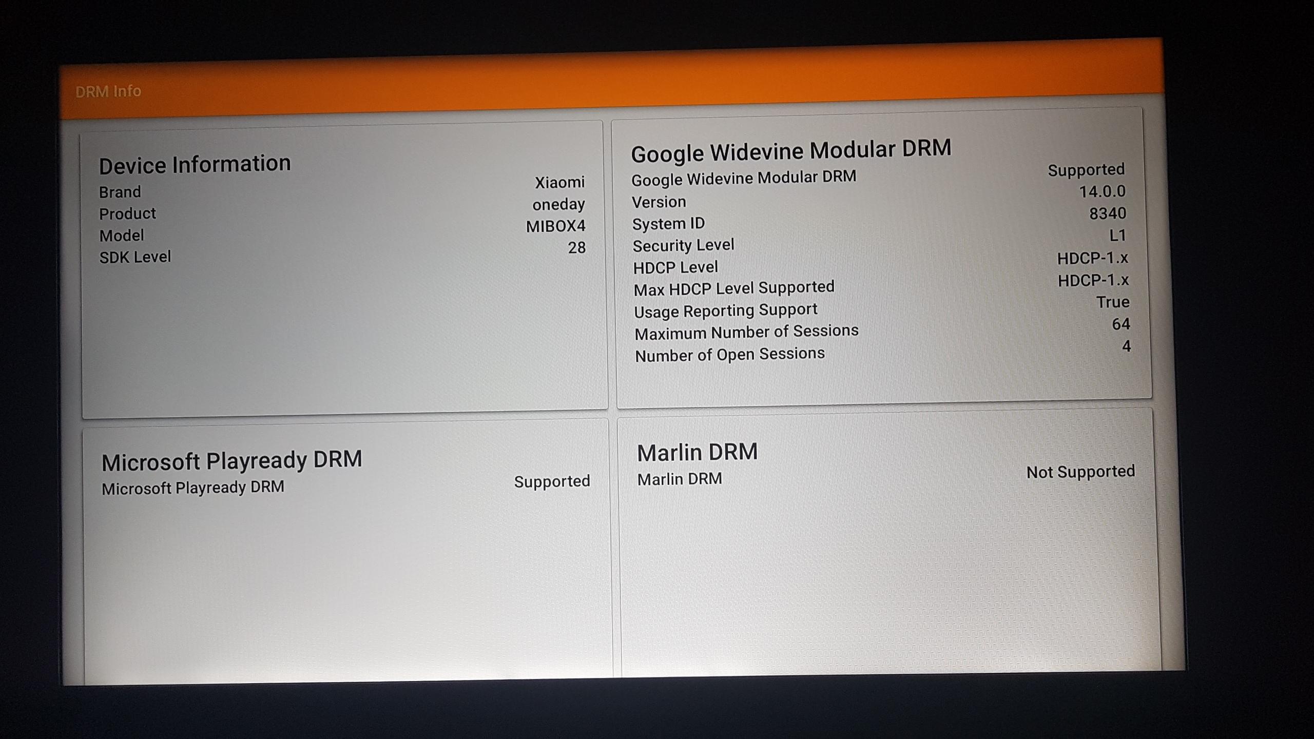

  1. Odnośnie tej zworki to wystarczy tylko połączyć na chwilę przed flashowaniem wtedy program połączy się z box'em. Co do tych kluczy DRM, w jaki sposób mogę to sprawdzić ?
  2. Co do kluczy DRM czy Netfliksa to tego jeszcze nie sprawdzałem. Programem, którym przywróciłem boxa do życia jest usb burning tool, a co do zwarcia wystarczyło użyć cienkiego drucika. Z resztą kilka postów wyżej kolega zamieścił pomocne linki, dzięki którym byłem w stanie naprawić "uceglonego" Mi Box'a.
