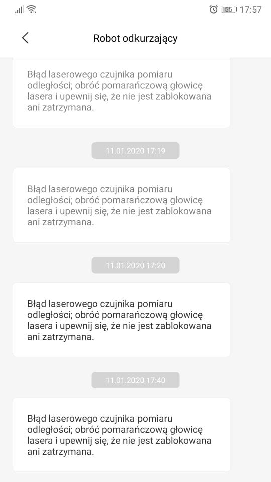

tomasz84 Opublikowano 12 Stycznia 2020 Opublikowano 12 Stycznia 2020 Kupiony nowy odkurzacz i po zrobieniu 3 m wywala error 1 . teraz nawet nie zacznie odkurzać po 3 próbach error 1. Głowica lasera się obraca. Brak odkurzania i skanowania pomieszczenia. Oddać na gwarancji? Czy jakieś pomysły inne macie by to rozwiązać?
tomasz84 Opublikowano 16 Stycznia 2020 Autor Opublikowano 16 Stycznia 2020 oddane. nowy smiga aż miło!
