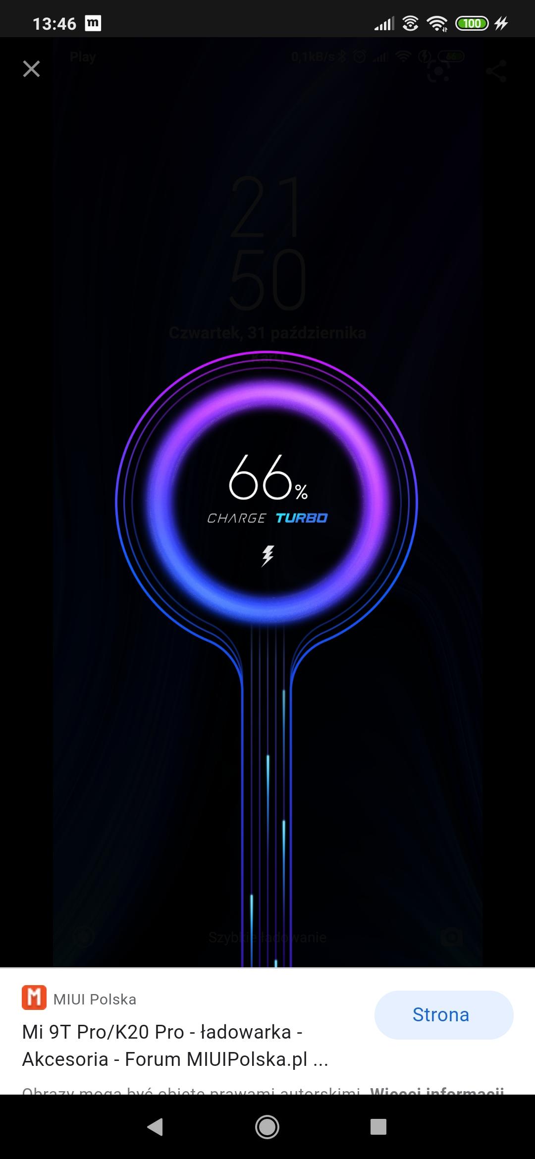

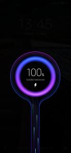

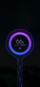

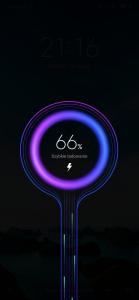

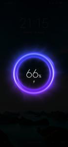

Myth10 Opublikowano 15 Maja 2020 Udostępnij Opublikowano 15 Maja 2020 Witam. Na oryginalnej ładowarce ładuje się jak na zdjęciu po lewej a wcześniej miałem jak po prawej chyba quick charge. Też tak macie? Bo nie wiem czy się coś zepsuło czy po jakiejś aktualizacji się zmieniło. Mógłby ktoś sprawdzić? Wersja eeu 11.0.9.0. Odnośnik do komentarza Udostępnij na innych stronach Więcej opcji udostępniania...

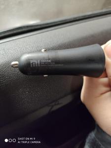

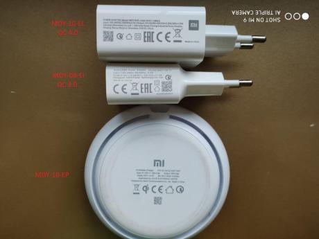

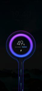

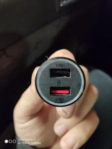

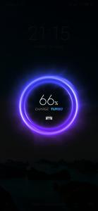

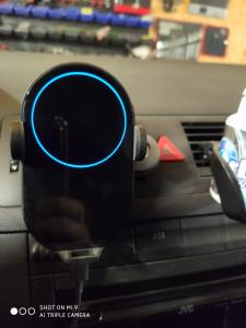

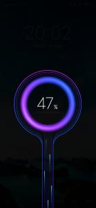

witek_77 Opublikowano 15 Maja 2020 Udostępnij Opublikowano 15 Maja 2020 (edytowane) Rozwieje wasze wątpliwości. Wkrótce dodam jeszcze z samochodu z oryginalnej xiaomi 1. Ładowarka noname 5V 2A, zasilanie z USB 3.0 komputera 2. Ładowarka ORYGINALNA z pudełka obsługująca QC 3.0 (model MDY-08-EI) oraz o dziwo ładowarka Huawei superCHARGE 5V 4,5A) 3. Ładowarka oryginalna obsługująca QC 4.0 (MDY-10-EL) 4. Ładowarka indukcyjna podłączona do ładowarki QC 3.0 (model talerzyka MDY-10-EP model ładowarki MDY-08-EI) 5. Ładowarka indukcyjna podłączona do ładowarki QC 4.0 (model talerzyka MDY-10-EP model ładowarki MDY-10-EL) Zdjęcie ładowarek sieciowych Ciąg dalszy tj ładowarka samochodowa oryginalna XIAOMI model WCJ02ZM 1. Telefon podłączony kablem do czerwonego wyjścia 2. Telefon podłączony kablem do czarnego wyjścia 3. Ładowanie QI (kabel wpięty do czerwonego wyjścia) 4. Ładowanie QI (kabel wpięty do czarnego wyjścia) Edytowane 16 Maja 2020 przez witek_77 1 3 Odnośnik do komentarza Udostępnij na innych stronach Więcej opcji udostępniania...
