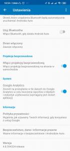

focusik09 Posted November 18, 2019 Share Posted November 18, 2019 (edited) Na dole screna jest numer. Na nasz telefon jest wersja z oznaczeniem w nazwie Arm64. Różnią się, ponieważ są na inne procesory. Ale generalnie jeśli pobrałbyś złą wersję to nie powinna Ci się zainstalować, i wywala błąd Edited November 18, 2019 by focusik09 Link to comment Share on other sites More sharing options...
