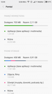

Mimo wszystko dla mnie kody sieci nie działają, czego mogę spróbować? Kilka razy instalowałem od nowa Androida
Mi cały czas wyskakuje coś takiego
Dziwne. Nie powinno to się dziać. Sprawdzałeś na innej karcie SIM?
