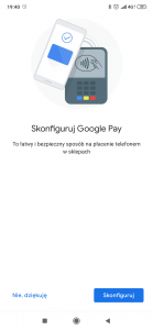

fiolek32 Posted September 8, 2019 Share Posted September 8, 2019 Drodzy. Może ktoś z Was będzie w stanie mi pomóc. Otóż mam problem z Google Pay. Aplikacja praktycznie codziennie "zapomina" , że mam skonfigurowaną kartę płatniczą i płatności zbliżeniowe. NFC w porządku, portfel HCE też. Konfiguracja karty poprawna, idę do sklepu, płace jest ok. Ale kolejnego dnia w sklepie , terminal wywala napis "karta nieobsługiwana" a telefon odpala google Pay I monit "skonfiguruj płatności zbliżeniowe". Aplikacja pamięta dane od karty, ale gdzieś gubi ową "konfigurację" płatności zbliżeniowych oraz historię płatności. Pisałem do Google'a w tej sprawie, ale oni chyba taktycznie odpisali, że to wina wbudowanej w system aplikacji do czyszczenia ze śmieci. Ja im odpisałem, że to bullshit, bo sprawdzałem. Czyściłem Sprzątaczem telefon po każdym użyciu Google Pay i w przeciągu godziny płaciłem ponownie i działało. Problem pojawia się dopiero (pewny nie jestem) po dwóch dniach bez aktywności w google Pay. Co ciekawe, wcześniej miałem Xiaomi Mi6 i tam miałem dokładnie ten sam problem. Oba telefony kupione w Polsce, na europejskim systemie, bez żadnych ingerencji w root'a czy Bootloader'a Link to comment Share on other sites More sharing options...

gore2kill4 Posted September 11, 2019 Share Posted September 11, 2019 Ja mam to samo co OP. Wcześniej działało normalnie z tą samą kartą banku. Po jakiejś aktualizacji zaczął się cyrk. Samo randomowo odpina kartę od Gpay a czasem jak płacę to po przyłożeniu wyświetla napis że karta nie skonfigurowana ale płatność przechodzi i wbijam pin. Potem muszę konfigurować kartę od nowa. Czasem po skonfigurowaniu specjalnie nie płacę telefonem kilka dni a i tak karta się odpina. Widziałem już sporo oponki w GP na ten temat. Dam nie znam rozwiązania. Karta bankowa w moim przypadku to Mbank Link to comment Share on other sites More sharing options...

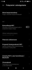

Horbo Posted December 15, 2021 Share Posted December 15, 2021 Jest dodana opcja przywrócenia funkcjonalność i NFC w opcjach. Połączenia i udostępnianie -> NFC -> przywróć funkcjonalność NFC Link to comment Share on other sites More sharing options...
