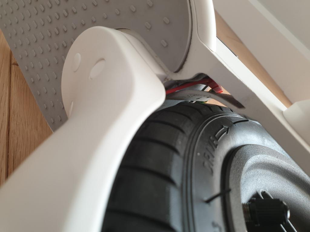

tsparrow 0 Posted July 22, 2019 Report Share Posted July 22, 2019 Cześć wam Mam chyba mały problem... Zamówiłem sobie na polskim Allegore takie oto opony: No i teraz czuje, że mam problem, a zakłądałem już je 3 razy próbując "wyważyć" je, włożyć równo i mało co się poprawiło. Używam dętek oryginalnych które były w zestawie od nowości. Podczas jazdy po płaskim terenie, super płaskim czuje jakby te opony teraz były "jajkowate" i lekko bo lekko ale czuje takie mini delikatne podskoki hulajnogi, co mnie troche denerwuje i pytanie mam czy macie sposób na to jeżeli ktoś z was to robił? Czy te opony "tak mają". Ogólnie serio lepsza amortyzacja podczas jazdy na chodniku po zmianie na 10cali, czuć to bardzo, większa szybkość i jakoś "lepiej" jak podest jest troche wyżej od podłogi niż przy 8.5, jednak te bujanie... próbuje coś z tym zrobić dlatego mój temat I przy okazji, może wy używacie innych opon niż te które wkleiłem? Link to post Share on other sites
Guest Posted July 22, 2019 Report Share Posted July 22, 2019 Źle się ułożyły czy co... @juniorek33 ? Link to post Share on other sites
tsparrow 0 Posted July 23, 2019 Author Report Share Posted July 23, 2019 No ulozyly źle, tylko że za każdym razem jak je próbuje poprawić, mega się staram żeby wszystko było włożone równo, pompuje trochę opone, znowu poprawiam a i tak jest małe jajo Link to post Share on other sites
juniorek33 0 Posted July 23, 2019 Report Share Posted July 23, 2019 te opony bardzo ciężko ułożyć. Za pierwszym razem udało mi się jakoś łatwiej niż po złapaniu gumy. Po założeniu nowej dętki cały czas mi w jednym miejscu ocierały o kabel od tylnej lampki. Skończyło się całkowitym przetarciem i przerwaniem kabla. Teraz już nic nie trze ale cały czas czuję lekkie "podskoki". Mi to nie przeszkadza bo są naprawdę lekkie. Link to post Share on other sites

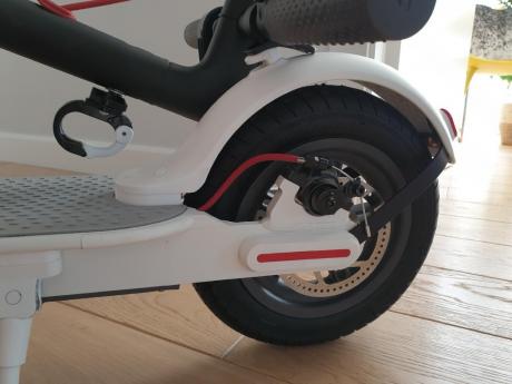

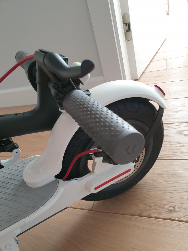

Kazimiera 10 Posted August 27, 2019 Report Share Posted August 27, 2019 Pytanko. Ostatnio wymieniłem opony na 10 cali. Niestety teraz przy składaniu kierownicy, dzwonek nie zachodzi na hak w błotniku. Sporo brakuje. Macie jakiś patent na to? Bardzo mi zależy na składaniu i przenoszeniu hulajnogi za złożona kierownicę. Link to post Share on other sites
juniorek33 0 Posted August 27, 2019 Report Share Posted August 27, 2019 Obstawiałbym winę wspornika błotnika. Ja mam aluminiowy i go po prostu trochę podgiąłem i bez problemu mogę składać. Link to post Share on other sites
Kazimiera 10 Posted August 28, 2019 Report Share Posted August 28, 2019 A czy masz dystans pod błotnikiem (ten który unosi błotnik aby więcej było przestrzeni między oponą, a błotnikiem)? Link to post Share on other sites
Guest Posted August 28, 2019 Report Share Posted August 28, 2019 A próbowałeś przesunąć dzwonek w lewo/prawo ?Ja niestety nie sprawdzę... 10” mam ale zawiasu się pozbyłem raz na zawsze. Link to post Share on other sites
Kazimiera 10 Posted August 28, 2019 Report Share Posted August 28, 2019 (edited) 1 hour ago, pixelq said: A próbowałeś przesunąć dzwonek w lewo/praw Nie pomoże, bardziej przód/tył. Ale też nie da rady, bo dźwignia dzwonka bardzo szybko opiera się o błotnik. Dla mnie ewidentnie za bardzo podniesiony błotnik, ale wydaje mi się, że wspornik na równi z dystansem jest osadzony, stąd korekcja wspornika nic nie da, bo dystans wysoko trzyma. Gdyby mieć taki dystans o połowę niższy, to może by pomogło. Niestety nie posiadam drukarki 3d, a istniejącego nie chcę niszczyć, bo nie mam pewności. Ktoś ma fotkę z przeróbki, w której może zapiąć dzwonek? Edited August 28, 2019 by Kazimiera Link to post Share on other sites

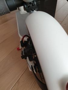

juniorek33 0 Posted August 28, 2019 Report Share Posted August 28, 2019 tak to wygląda u mnie Link to post Share on other sites
Kazimiera 10 Posted August 28, 2019 Report Share Posted August 28, 2019 O, super dzięki. Chyba faktycznie mam za wysoko błotnik. U mnie tak to wygląda. Chyba faktycznie wygnę wspornik. Dystans wydaje się być tak samo wysoki jak u Ciebie. Link to post Share on other sites

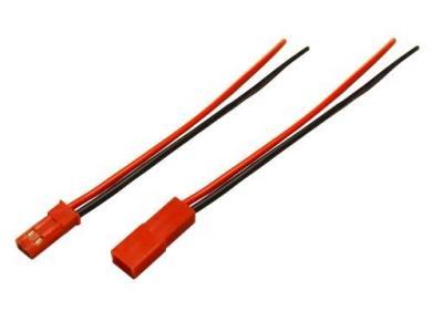

juniorek33 0 Posted August 28, 2019 Report Share Posted August 28, 2019 u mnie obcierała opona o kabel lampki i dlatego teraz kurde nie mam lampki a zacisk powinien mieć jakąś możliwość regulacji bo kołem w osi lewo/prawo nie ma szans manewrować Link to post Share on other sites

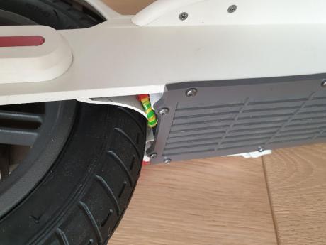

Kazimiera 10 Posted August 28, 2019 Report Share Posted August 28, 2019 (edited) To napraw sobie używając szybkozłączki 2 żyłowej takiej jak do LED. Załączam zdjęcia z mojego patentu, gdzie nie trzeba nic przewiercać, jedynie wykręcamy styk i tniemy (nieodwracalna operacja złącza). Niestety gorzej tu z wodoodpornością, chyba, że zalejesz klejem na gorąco. Ewentualnie wykonaj modyfikację jak na tym filmie. Co do regulacji, to nie do końca masz rację. Czasami kolejność w jakiej skręczasz śruby daje Ci pare mm przesunięcia. PS. Ta żółto-zielona taśma izolacyjna to zaszłość po naprawie błotnika i urwanego wtyku w tylnej lampie. Normalnie powinno się to osłonką termokurczliwą zrobić, co zrobiłem po stronie błotnika jak likwidowałem wtyk na potrzeby 10 cali. Edited August 28, 2019 by Kazimiera Link to post Share on other sites

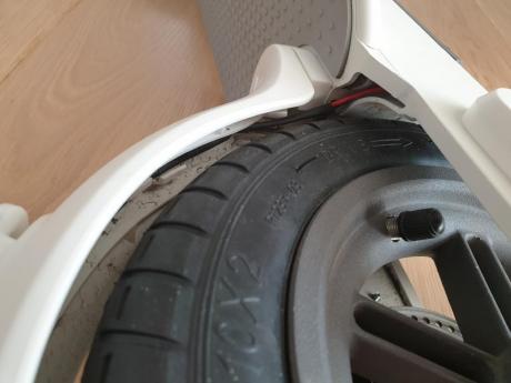

Kazimiera 10 Posted August 28, 2019 Report Share Posted August 28, 2019 Dobra, hamulce wyregulowane. Więcej gadania było niż roboty. Odkręca się dwa imbusy z góry i po sprawie, można regulować po całej szerokości - od lewej do prawej. Jeszcze jedno pytanie. Na tyle mam lekkie jajo. Kwestia 2 mm w jednym miejscu. Po bieżniku widzę, że lekko wychodzi. Czy te opony tak mają, czy może ja uszczypnąłem dętkę? Link to post Share on other sites
Guest Posted August 28, 2019 Report Share Posted August 28, 2019 Tez jakoś tak super równo nie miałem.Po pierwszej jeździe opona się ułożyła. Link to post Share on other sites
Kazimiera 10 Posted August 28, 2019 Report Share Posted August 28, 2019 29 minutes ago, pixelq said: Tez jakoś tak super równo nie miałem. Po pierwszej jeździe opona się ułożyła. ok. thx. Link to post Share on other sites

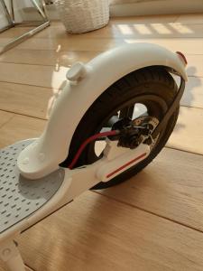

Guest Posted August 28, 2019 Report Share Posted August 28, 2019 @juniorek33 @Kazimiera Czy to złudzenie optyczne czy może mała acz znacząca różnica ? Link to post Share on other sites
juniorek33 0 Posted August 28, 2019 Report Share Posted August 28, 2019 u mnie jest znacznie mniejszy prześwit niż u @Kazimiera ale ja mam jak widać zgięty wspornik żeby właśnie się dzwonek zaczepiał normalnie. Link to post Share on other sites
Guest Posted August 28, 2019 Report Share Posted August 28, 2019 Jakbyś wspornikiem naciągnął błotnik. Link to post Share on other sites
juniorek33 0 Posted August 28, 2019 Report Share Posted August 28, 2019 wspornik, przynajmniej ten aluminiowy, sporo podnosi błotnik do góry plastik jest dość miękki więc wspornik sobie z nim spokojnie daje radę Link to post Share on other sites
Kazimiera 10 Posted August 28, 2019 Report Share Posted August 28, 2019 (edited) Dzięki. Właśnie jakoś po przejażdżce mocniej docisnąłem kierownicę i wszystko się "domknęło". Faktycznie wspornik jest troszeczkę za długi. Później jakoś spróbuję to zniwelować. No i opona się jakoś ułożyła. Chyba jeszcze usunę wąsiki z przedniej opony, bo grają marsza na widelcu. Edited August 28, 2019 by Kazimiera Link to post Share on other sites
