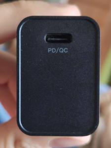

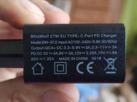

Miernik dotarł w piątek, wiec dzisiaj postanowiłem tak na szybko sprawdzić prąd ładowania przy użyciu dwóch ładowarek 27W: BlitzWolf BW-S12Xiaomi MDY-10-EH oraz oryginalnej ładowarki 18W Xiaomi, dołączonej w zestawie do Mi 9T Pro.
Po podłączeniu Mi 9T Pro ze stanem baterii 18% do ładowarki 27W BlitzWolf BW-S12, która nieoficjalnie wspiera ładowanie QC4+ mamy taki odczyt:
Na telefonie nie było informacji o super szybkim ładowaniu "Charge Turbo", cały czas wyświetlał napis "Szybkie ładowanie". Prąd ładowania wyniósł 25W przy stanie baterii ok 20%
A tak to się miało niecały miesiąc wcześniej, przy odczycie ładowania aplikacją Ampere
