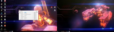

OutSideR Posted December 11, 2014 Share Posted December 11, 2014 Witam ponownie był już tutek o swapie, teraz przyszla kolej na tutka o odceglaniu W przypadku gdy: >nie wlacza sie >nie wykrywa go PC >nie swieci wogole dioda ladowania >nie wchodzi w fastboot Wymagania: >Windows 7 >kabel USB >peseta lub krotki kabelek (zworka) >ROM pod fastboot'a >Miflash (nie starszy jak z 2014.05.09) >srubokrecik >duuuzoooo cierpliwosci Kolejne kroki: 1. Podczas startu systemu wciskamy F8 i wylaczamy weryfikacje podpisu sterownikow 2. Bierzemy cegle w lapki i sciagamy klapke baterii, wyjmujemy baterie, karty sim i sd 3. Srubokret i rozkrecamy telefon od tylu 4. Widzimy plyte glowna - teraz najwazniejsza sprawa! Na foto strzalka zaznaczono 2 styki Te dwa styki (pod sim) zwieramy ze soba penseta lub wygodniej krotkim kabelkiem 5. Odpalamy Miflasha UWAGA! PODCZAS CALEJ OPERACJI TE STYKI MUSZA BYC ZE SOBA ZWARTE!! 6. Klikamy w BROWSE>ADVANCED, w pierwszym oknie wybieramy FLASH_ALL.BAT, drugie puste, w nastepnych polach wskazujemy sciezke dla plikow z ROMU fastboota : MSIMAGE.MBN , MPRG.MBN , RAW0 programming.XML and Patch0.xml 7. Podlaczamy cegle do PC (bez baterii itd oraz zwarte styki) - bd sie instalowac sterowniki 8. Klikamy w Miflash na REFRESH - jezeli urzadzenie zostanie wykryte jako "0" lub "324ehvh2" albo poprostu COM # - klikamy flash 9. Rozpocznie sie procedura flashowania 10. Po skonczonej operacji zabieramy zworke, skrecamy telefon, wkladamy baterie i reszte i dopalamy FINITO Przydatnik: 1. Jezeli Miflah nie wykryl zadnego urzadzenia sprawdzic w menadzerze urzadzen czy wszystkie stery sa, jesli nie to zainstalowac recznie z /programfile/xiaomi/miflash/qualcomm/ 2. Jezeli dalej stery nie wchodza jeszcze raz restart windows, F8 i wylaczyc weryfikacje podpisu sterownika 3. Jezeli dalej cegly nie wykrywa upewnic sie czy zworka aby napewno dotyka tych stykow (moga byc czyms powleczone) 4. Jezeli wszystko wykrywa a jakies bledy przy flashowaniu sa to proponowany restart PC lub zmiana sprzetu PODZIEKOWANIE DLA MAGDAG Z MIUI.COM ZA JEGO PRACE Bibliografia: http://en.miui.com/thread-68504-1-1.html 1 Link to comment Share on other sites More sharing options...

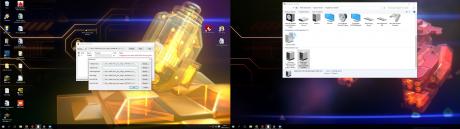

fredek Posted December 22, 2015 Share Posted December 22, 2015 No ok, spróbuj na początek bez test pointów na wyjętej baterii. Jak nie będzie chciało iść to zewrzyj na chwilę test pointy (nie przejmuj się, że w tym poradniku jest napisane że muszą być cały czas zwarte - to akurat nie jest prawdą i uniemożliwia czasami flashowanie). Czasami trzeba też parę razy spróbować bo to opornie idzie. Bardzo ważne jest wyłączenie weryfikacji podpisów sterowników. MiFlasha weź nowszego czyli http://obigota.d.miui.com/tools/MiPhone2015731.exe Link to comment Share on other sites More sharing options...

person8 Posted December 23, 2015 Share Posted December 23, 2015 (edited) podczas próby wyświetliło mi info że osiągnięto koniec pliku.co może być nie tak,robiłem na wersji MiPhone20140509 ponieważ na wersji MiPhone2015731 jest jaki błąd albo u mnie się zle instaluję bo nie mogę zatwierdzić wybranej ścieżki do pliku Edited December 23, 2015 by person8 Link to comment Share on other sites More sharing options...
fredek Posted December 23, 2015 Share Posted December 23, 2015 I dobrze, bo ściągnąłeś niewłaściwy plik. Xiaomi MI 1S to nie jest to samo co Redmi 1S, to zupełnie inny telefon. 1. Masz ściągnąć rom który ma w nazwie ARMANI (REDMI 1S) konkretnie najnowszy to http://bigota.d.miui.com/5.12.17/armani_images_5.12.17_20151126.0000.5_4.4_cn_98783ae6a1.tgz 2. Jak to rozpakujesz to ma nie być spacji w nazwie katalogów, czyli nazwy typu "Nowy folder" sobie daruj. Dnia 11.12.2014 at 20:07, OutSideR napisał: 6. Klikamy w BROWSE>ADVANCED, w pierwszym oknie wybieramy FLASH_ALL.BAT, drugie puste, w nastepnych polach wskazujemy sciezke dla plikow z ROMU fastboota : MSIMAGE.MBN , MPRG.MBN , RAW0 programming.XML and Patch0.xml Tu wystarczy, że wskażesz gdzie jest FLASH_ALL.BAT, dalszą część tego pkt. możesz spokojnie pominąć przy tym romie który ściągasz. Link to comment Share on other sites More sharing options...
NqX Posted December 24, 2015 Share Posted December 24, 2015 Witam. Mam problem z telefonem. Został uceglony. Nie reaguje na nic. Tylko, gdy bez baterii podłączam pod USB to na chwile mignie czerwona dioda i to wszystko. W MiFlash pokazuje COM20, więc próbowałem instalować, ale wyskakuje po 9s błąd: ''osiągnięto koniec pliki... receiving hello packet". Spróbuję z innym softem i z ustawieniami, bo w drugim polu coś było wybrane. Czy jak wykrywa mi tel bez baterii z COM20 to mimo wszystko próbować ze stykami jeszcze? Pozdrawiam Link to comment Share on other sites More sharing options...

NqX Posted December 24, 2015 Share Posted December 24, 2015 Robiłem bez rozkręcania go i bez baterii. Z nowym softem i ustawienia w Advanced tak jak tutaj opisane. W 107 sekund skończyło pomyślnie. Teraz się włącza właśnie. Jest napis MI i na dole android i się ładuje. Co teraz zrobić? Chciałbym najnowszą wersję softu z miui wgrać. Link to comment Share on other sites More sharing options...
