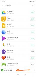

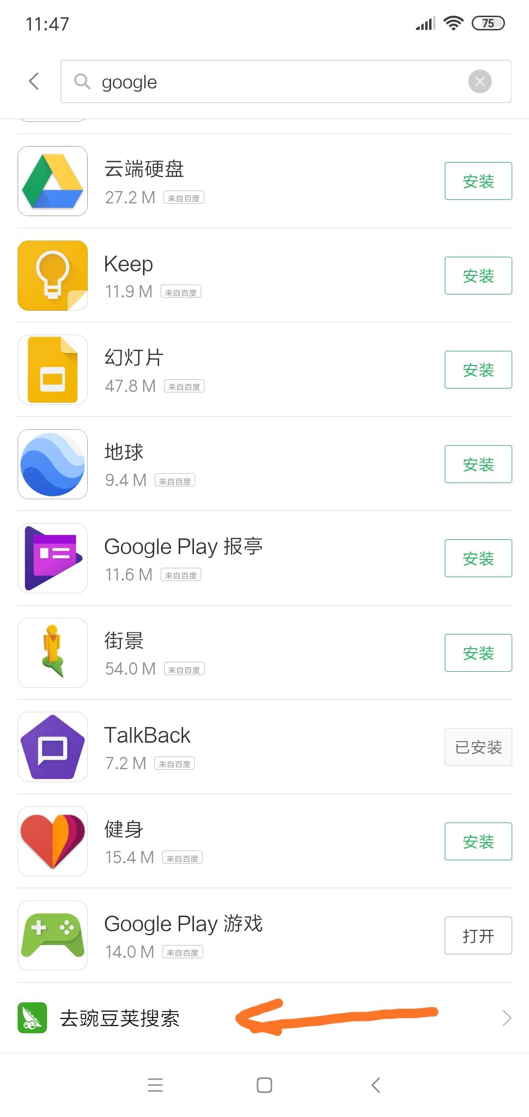

Kacper Skrzypek Opublikowano 30 Marca 2019 Udostępnij Opublikowano 30 Marca 2019 (edytowane) Mi Store (albo Apps, już nie pamiętam) > szukasz w szukajce Google > znajdzie ci jakąś apkę po chińsku z logo google play > ściągasz ją, instalujesz > sama ci potem będzie instalować potrzebne usługi Google. Edytowane 30 Marca 2019 przez Orjon 2 Odnośnik do komentarza Udostępnij na innych stronach Więcej opcji udostępniania...
mariusz.ur Opublikowano 30 Marca 2019 Udostępnij Opublikowano 30 Marca 2019 Wpisz w app store "Google" I zainstaluj appkę Lub google installer 3 zbtej lub innej strony np. APKmirror https://xiaomifirmware.com/downloads/download-google-installer-3-0-xiaomi/ 2 Odnośnik do komentarza Udostępnij na innych stronach Więcej opcji udostępniania...
