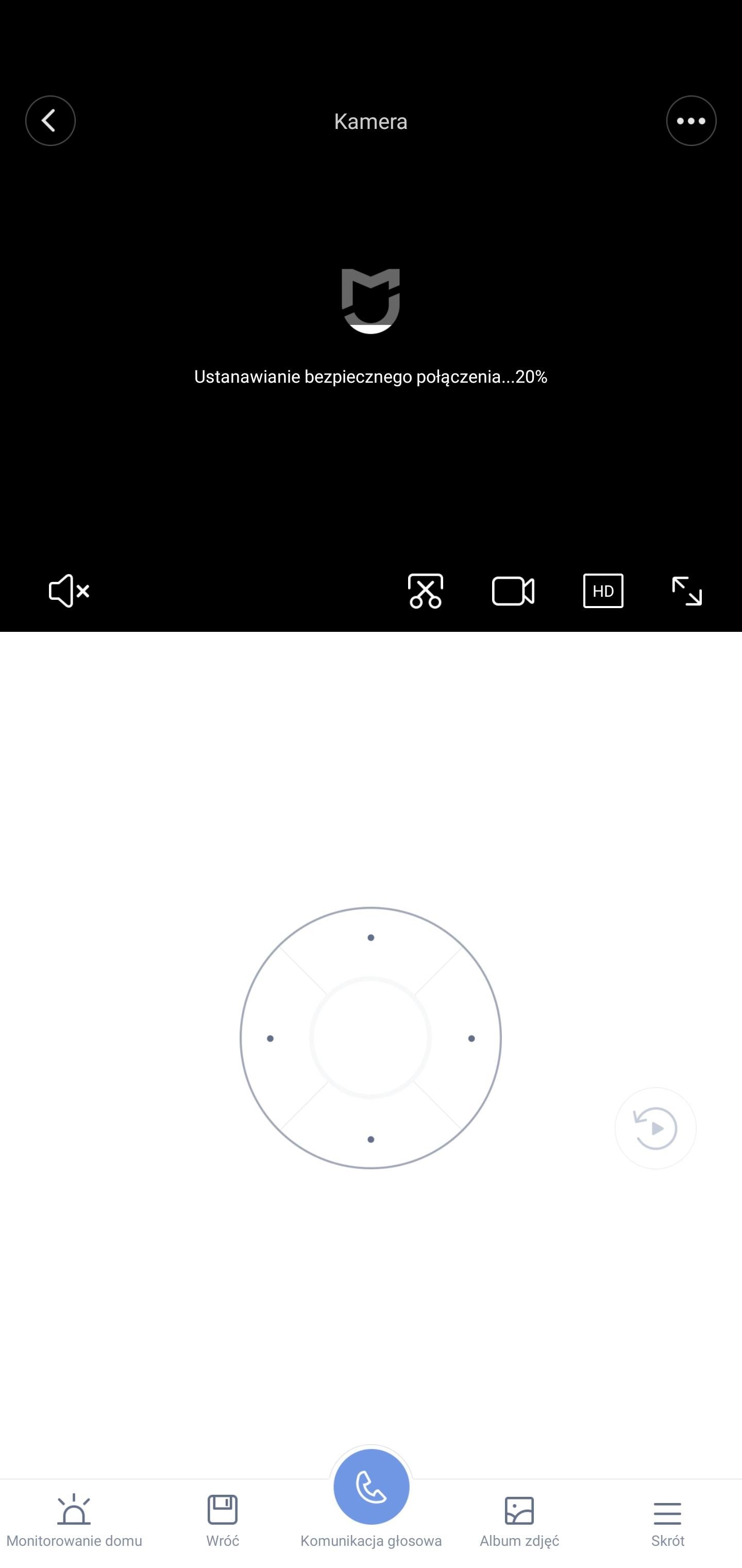

SAW Opublikowano 16 Stycznia 2020 Opublikowano 16 Stycznia 2020 (edytowane) 11 godzin temu, Woyteusz napisał: Ktoś coś wie więcej na ten temat. Kamera nie łączy się przez LTE a przez WIFI tak. Mam to samo po zmianie telefonu na S10E: Leci do 20% i stoi, na S10 działa bez problemu, na A20E tak samo.. rozwiązania szuka ze 3 dni i nic. Łączy się tylko przez WiFi ale nie musi to być lokalne WiFi, może to być np udostępnione z innego telefonu wiec nie chodzi o to, ze działa tylko lokalnie Edytowane 16 Stycznia 2020 przez SAW
Gość Opublikowano 17 Stycznia 2020 Opublikowano 17 Stycznia 2020 (edytowane) Witam . Mimo że mam zakupioną na region Polski też mam problem z łączenie się po sieci. Na wi fi działa bez zarzutów . Ktoś ma jakieś rozwiązanie ? Edytowane 17 Stycznia 2020 przez Gość
coockney Opublikowano 18 Stycznia 2020 Opublikowano 18 Stycznia 2020 On 5/23/2019 at 8:25 AM, pkonrad said: Witam Od pewnego czasu mam problem z moją kamerą. Nie mogę się z nią połączyć jeśli telefon jest poza siecią Wi-Fi do której jest podłączona kamera. Zaczyna nawiązywać bezpieczne połączenie, dochodzi do 20% i po jakimś czasie pojawia się taki komunikat: Niekiedy błąd ma inny numer, np. -21. Zdarza się też, że jakimś cudem telefon połączy się z kamerą i widzę obraz, ale to jest mega sporadycznie. Jeśli telefon znajduje się w tej samej sieci Wi-Fi co kamera to raczej problem ten nie występuje. Region ustawiony na Chiny, aplikacja Xiaomi Home w najnowszej wersji. Kamere usuwałem z konta i dodawałem od nowa, nic to nie pomogło. Czy ma lub miał ktoś podobny problem jak ja ? Witam, wiem że już post był omawiany ale ja się poddaje:) kamera zakupiona w Polsce i ten sam błąd.Podgląd obrazu jak jestem w sieci wifi A po Lte już nie.Wyskakuje błąd iż jestem w sieci komórkowej i operacja zatrzymana.Moze ktoś coś pomóż;)
Tomek tcs Opublikowano 19 Stycznia 2020 Opublikowano 19 Stycznia 2020 Dnia 17.01.2020 o 15:39, Gość napisał: Witam . Mimo że mam zakupioną na region Polski też mam problem z łączenie się po sieci. Na wi fi działa bez zarzutów . Ktoś ma jakieś rozwiązanie ? Tez kupiłem teraz kamerke i dokładnie to samo nie działa na tel efonie przez dane komórkowe a po wifi obojętnie jakim działa bez problemu. Czy jest tu ktoś komu działa po LTE ? Może to problem w najnowszym sofcie ?

Janekk Opublikowano 22 Stycznia 2020 Opublikowano 22 Stycznia 2020 U mnie działa po WiFi, ale przy połączeniu przez LTE ładuje tylko do 20%. Komuś udało się rozwiązać problem?
Tomek tcs Opublikowano 22 Stycznia 2020 Opublikowano 22 Stycznia 2020 No ja mam dokładnie tak samo. A działała Tobie wcześniej ?

Cajtek Opublikowano 23 Stycznia 2020 Opublikowano 23 Stycznia 2020 U mnie kamera działa po LTE, ale... Trzeba w telefonie włączyć VPN i ustawić lokalizację na Chiny...
Woyteusz Opublikowano 24 Stycznia 2020 Opublikowano 24 Stycznia 2020 10 godzin temu, Cajtek napisał: U mnie kamera działa po LTE, ale... Trzeba w telefonie włączyć VPN i ustawić lokalizację na Chiny... A może ktoś powiedzieć jak się VPN ustawia? Nigdy tego nie robiłem i nie wiem jakie tam adresy wpisywać itd

Maxi Opublikowano 29 Stycznia 2020 Opublikowano 29 Stycznia 2020 (edytowane) Wystarczy zainstalować szyfrowanie VPS jakiegos dostawcy. Ja mam expressvps i chodzi mi po LTE, 7 dni darmowe niestety dalej płatne 100 $rok ale działa sprawdzić i dajcie znać, mi pomoglo! Może ktoś ogarnie dalej cos tańszego ew darmowego. I dziala udostępnienie Internetu choćby z drugiego telefonu. Ja sprawdzałem na żony iphone sam mam androida. Edytowane 29 Stycznia 2020 przez Maxi
SMART HOME PL Opublikowano 30 Stycznia 2020 Opublikowano 30 Stycznia 2020 13 godzin temu, Maxi napisał: Wystarczy zainstalować szyfrowanie VPS jakiegos dostawcy. Ja mam expressvps i chodzi mi po LTE, 7 dni darmowe niestety dalej płatne 100 $rok ale działa sprawdzić i dajcie znać, mi pomoglo! Może ktoś ogarnie dalej cos tańszego ew darmowego. I dziala udostępnienie Internetu choćby z drugiego telefonu. Ja sprawdzałem na żony iphone sam mam androida. tańszym rozwiązaniem są kamery YI które polecam,bo po pierwsze,jeszcze nigdy mi się nie zawiesiły po drugie chmura działa znakomicie,do minusów to to że potrzebujemy aplikacji YI HOME i nie działają kamery w apce mi home...
