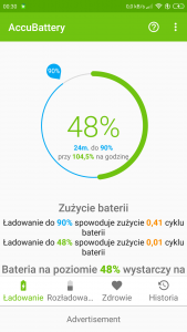

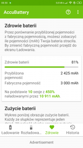

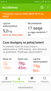

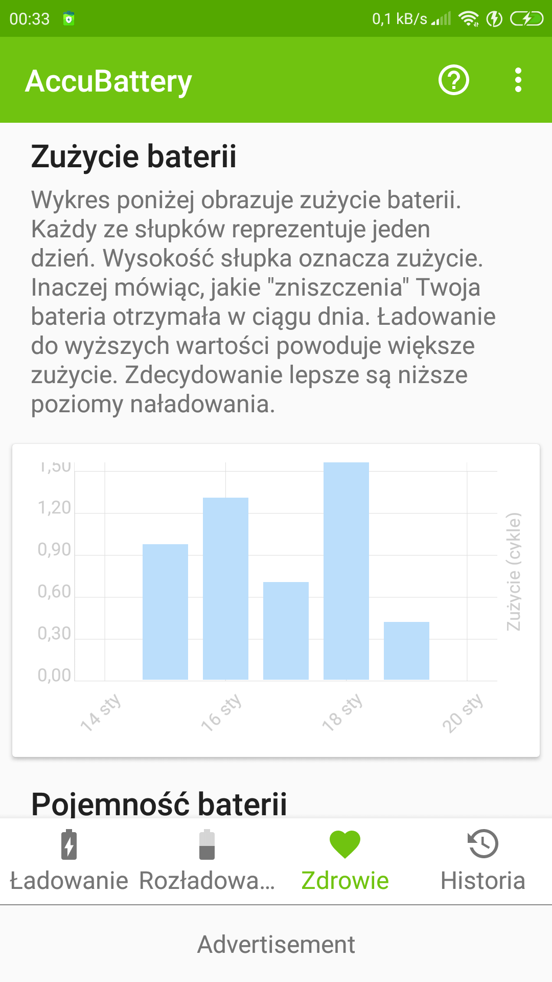

Pobaw się apką AccuBattery. Między innymi pokazuje, jaką część cyklu tracisz ładując baterię od aktualnego stanu do różnych poziomów (ustawianych pokrętłem).
Apka pokazuje na wykresie słupkowym "zużyte" cykle w ostatnich dniach (ale nie ma takiego całkowitego licznika cykli odczytywanego z baterii, tak jak dane SMART z dysków). Mierzy też, jaką faktyczną pojemność ma bateria, czyli stan jej "zużycia". Wg tej apki bateria w moim Mi5 "zmalała" z 3000 do ok. 2400 mAh (dokładność tego szacunku rośnie wraz z każdą sesją ładowanie/rozładowanie). Telefon używam 2.5 roku i prawie każdego ładowanie było, niestety, do 100%, oczywiście zawsze używam ładowarki QC.
Oblicza też Twój indywidualny średni SOT i wiele tego typu statystyk.
Niestety nie ma funkcji przerwania ładowania po osiągnięciu ustalonego poziomu (a przynajmniej wersja free na telefonie bez roota tego nie ma). Jest tylko alarm wibracjami, gdy osiągnie ustawiony poziom.
Screenshot_2019-01-20-00-30-57-316_com.digibites.accubattery.pngScreenshot_2019-01-20-00-31-07-783_com.digibites.accubattery.pngScreenshot_2019-01-20-00-33-01-885_com.digibites.accubattery.pngScreenshot_2019-01-20-00-30-41-958_com.digibites.accubattery.pngScreenshot_2019-01-20-00-49-21-828_com.digibites.accubattery.png
