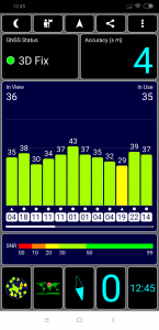

drwaltagnian Opublikowano 16 Października 2018 Opublikowano 16 Października 2018 witam. mam pytanie o GPS w mi 8 z dual gps - z jaką dokładnością wskazuje pozycję? xiaomi się chwali dokładnością do kilku decymetrów sle na xda piszą, że w Europie średnio to wychodzi i mało komu udaje się zejść poniżej 4m, czyli podobnie jak w większości telefonow. pytanie brzmi: czy to bug wskaźnika w mapach, które narzucają z góry tolerancje dokładności rzedu 3, 4 metry niezależnie od rzeczywistej dokładności wskazywania pozycji z racji tego, że to chyba dość nowa technologia, lub też cały ten dual gps to tylko chwyt marketingowy i tak naprawdę nie ma wielkiej różnicy. próbował ktoś w terenie jak faktycznie to działa?
Steller Opublikowano 16 Października 2018 Opublikowano 16 Października 2018 Mam 4m cały czas na zewnątrz, w budynkach 15m~

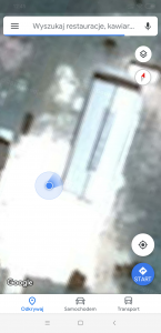

drwaltagnian Opublikowano 16 Października 2018 Autor Opublikowano 16 Października 2018 ok, to jest wartość dopuszczalnego błędu który podają mapy ale próbowałeś wyjść na spacer i sprawdzać swoje położenie względem punktów orientacyjnych widocznych na zdjęciach satelitarnych?
Steller Opublikowano 16 Października 2018 Opublikowano 16 Października 2018 Dokładnie nie sprawdzam tak tego, tylko co jakiś czas sprawdzę dokładność co do metrów z widokiem satelity w domu, bardziej testowane podczas jazdy samochodem - jest super, nie gubi nic GPS nigdy w Yanosiku, w Mapach Google, dokładnie wie kiedy zjechać z ronda itp. Chodząc pieszo po mieście z mapami też ok, nigdy nie miałem problemu ze znalezieniem czegoś, kompas pokazuje prawidłowo kierunek w którym idę, u znajomych którzy mają inne telefony nie działało to tak dobrze
drwaltagnian Opublikowano 18 Października 2018 Autor Opublikowano 18 Października 2018 starsze telefony cierpiały na gubienie sygnału i miały kłopoty z fixem ale od jakiegoś czasu chyba to się nie zdarza. ostatnio miałem doogee t5, teraz mam A1 i z takimi problemami się nie spotkałem. szybki fix i zero gubienia sygnału. Tylko ta nieszczęsna dokładność. dlatego tak mi zależy na informacji z pierwszej ręki jak dokładnie się sprawdza GPS w mi 8.
Steller Opublikowano 18 Października 2018 Opublikowano 18 Października 2018 Stałem około 0.5 cm w prawo od tego znaczka (na zewnątrz), jest to cały budynek zrobiony z metalu, w środku bunkier - brak gpsa, najwyżej później jeszcze się pobawię w innych miejscach @drwaltagnian
galakty Opublikowano 18 Października 2018 Opublikowano 18 Października 2018 W mieszkaniu przy oknie ale w środku pomieszczenia dokładność 8 metrów. Fix w sekundę, po 15-20 sekundach znalazł 31 satelity, używał 19-23. Przykładowo P9 dopiero po minucie przy szybie coś widział, metr od okna zero, Mi 8 w tych samych warunkach złapał fixa z dokładnością 32-64 metry. Dla mnie jest OK. Nie wiem jak w dużym mieście.
