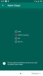

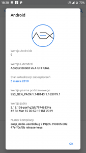

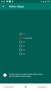

kantinflas78 Opublikowano 22 Marca 2019 Opublikowano 22 Marca 2019 (edytowane) Dnia 22.03.2019 o 11:50, Karls napisał: Nic nie wywala ;). Jak dobrze zainstalujesz to działa jak trzeba. skoro czeka na roota 5min to nie teges cos z rootem.instalka nie wywalila zadnego bledu.przebiegla podrecznikowo:) i np apka bankowa nie ostrzega o zrootowanym urzadzeniu i niebezpieczenstwie itd a na RN3 robila to,wiec jest ten root czy nie ma?:) a teraz ultra lol,albo sie nie znam i przesadzam:)) open gapps wykrywa nougata,info o telu informuje iz jest 9.takie tam..:) Edytowane 23 Marca 2019 przez kantinflas78
Karls Opublikowano 23 Marca 2019 Autor Opublikowano 23 Marca 2019 (edytowane) Wątek jest o root dla MIUI a ty pokazujesz AOSPExtended. Jedyne co mogę powiedzieć, to że opisany przez Ciebie 5 minutowy lag nie występuje na romach MIUI. Czemu jest na AOSPExtended? Ciężko powiedzieć, takie uroki customa, że różne rzeczy chrupią. Wiem coś o tym, kiedyś zmieniałem romy jak rękawiczki . Edytowane 23 Marca 2019 przez Karls
