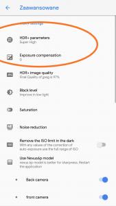

simcold Opublikowano 14 Stycznia 2019 Autor Opublikowano 14 Stycznia 2019 Najlepsza wersja to ta od fu24 https://f.celsoazevedo.com/file/gcamera/GoogleCamera_5.2.025-Final_fu24-17f.apkNie ma trybu NS ale osobiście ten tryb to shit. Wystarczy zwiększyć czas naświetlania w tej i tak samo robi jasno + lepsza jakość. Wersja gCam 6.x działa w pełni ale na andku 9. Na 8 nie działa slow mo. Jakby ktoś chciał mogę też podesłać mody do magiskaWysłane z mojego MI 6 przy użyciu Tapatalka
Adamk102 Opublikowano 14 Stycznia 2019 Opublikowano 14 Stycznia 2019 Nie ma trybu NS ale osobiście ten tryb to shit. Wystarczy zwiększyć czas naświetlania w tej i tak samo robi jasno + lepsza jakość. Wysłane z mojego MI 6 przy użyciu TapatalkaKolego gdzie to zwiększyć? Chętnie protestuje bo brakuje mi slow w V6 Wysłane z mojego MI 6 przy użyciu Tapatalka
Kamil Kupiec Opublikowano 14 Stycznia 2019 Opublikowano 14 Stycznia 2019 @Adamk102auto exposure hdr+ 1

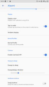

Kamil Kupiec Opublikowano 14 Stycznia 2019 Opublikowano 14 Stycznia 2019 Obecnie używam jedynie jednego moda bo nitrogenos ma wbudowane camera2api.
