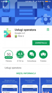

Wczoraj nie wytrzymałem już i wgrałem Global Dev. 8.3.29. Zaktualizowałem wszystko i na tę chwilę problem nie występuje. Według mnie wcześniej, nie blokowałem żadnych usług. Będę miał to na uwadze o czym napisałeś. Co ciekawe właśnie to sprawdziłem - czy chodzi o to co na zdjęciu? Nie mam tego zainstalowanego jak widać. Mimo tego jak pisałem od wczoraj po instalacji Global Dev. problem z dostarczaniem wszystkich MMS nie występuje ale jeszcze pobadam - zbyt krótko jestem na Dev. aby odtrąbić sukces. Bardzo bym chciał pracować na Xiaomi Eu bardziej mi odpowiada niż global stable lub dev. który mam obecnie. Zainstalowałem te usługi wysłałem długiego sms do żony i nie doszedł ... nie kumam tego już. Wrócę do xiaomi eu. i zainstaluje te usługi - muszę znaleźć złoty środek bo szlag mnie trafi.

Apki "Usługi operatora" nie znam i nie mogę o niej nic powiedzieć, miałem na myśli usługi Google są one w całym pakiet który nazywa się "Google". To jest zainstalowane domyślnie ale niektórzy wyłączają co się da z tego pakietu żeby zaoszczędzić na baterii i pojawiają się kłopoty z SMS-ami czy MMS-ami.
