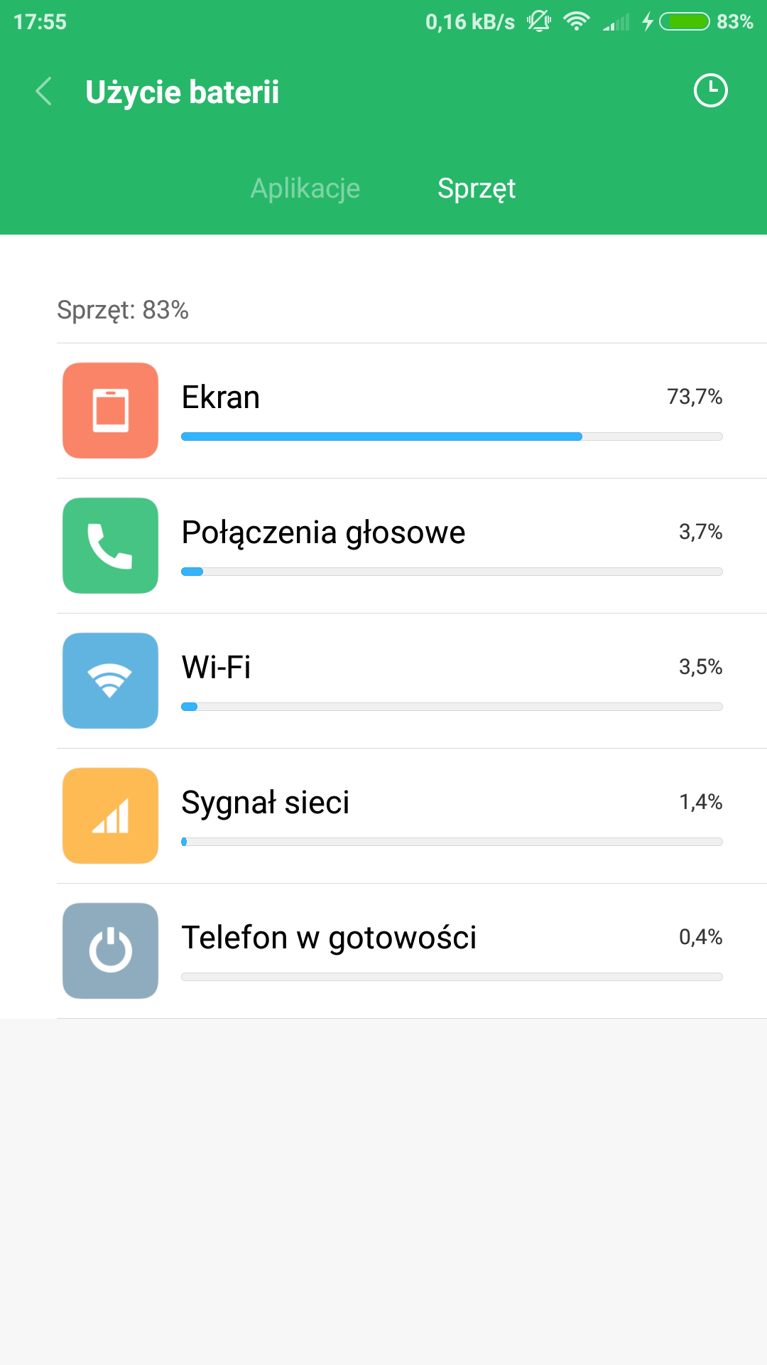

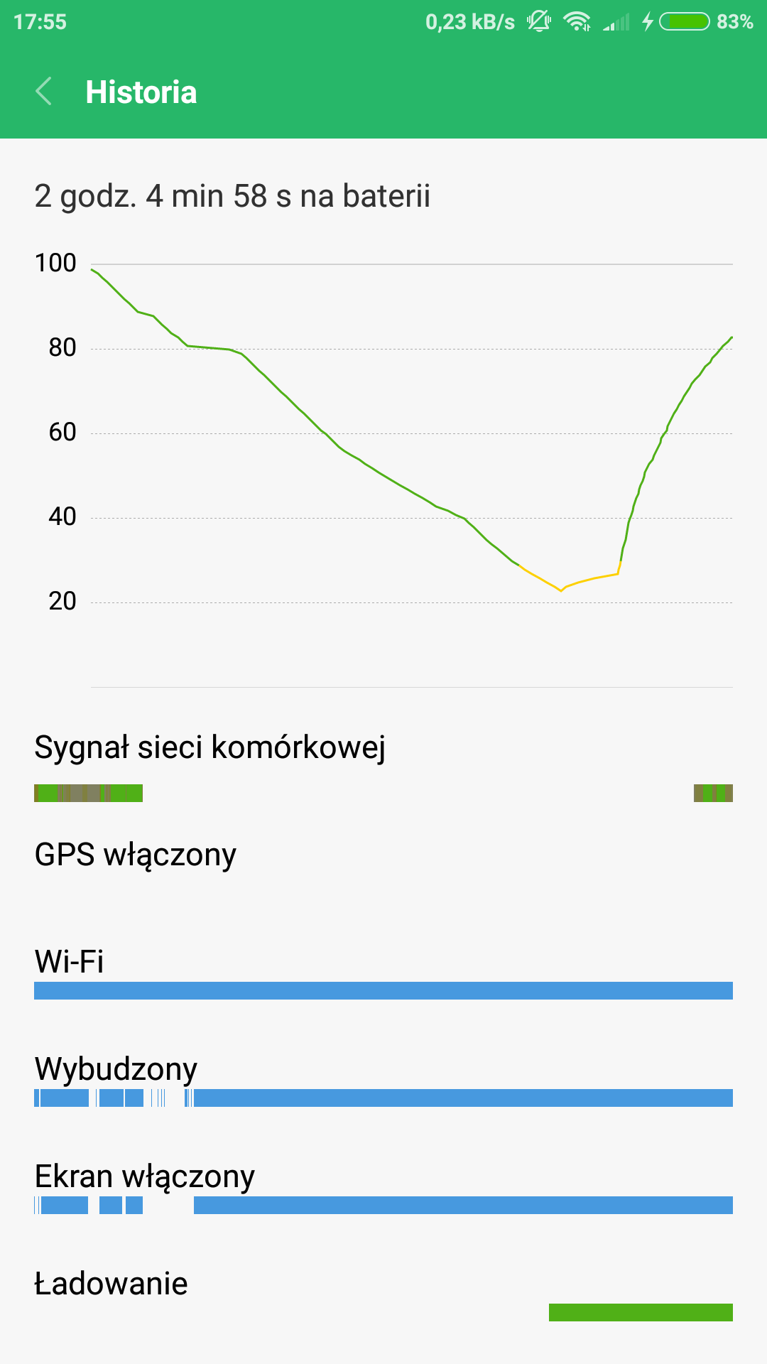

lukiszpp Posted March 23, 2018 Share Posted March 23, 2018 Błyskawicznie szybko ładuje, tzn jak szybko? Coś powoduje, że telefon nie przechodzi w stan tzw. deep sleep. Jest cały czas wybudzony przez co bateria ginie momentalnie. Daj screen'a z użycia baterii w aplikacjach. Oprócz tego wyłącz GPS, a w zaawansowanych ustawieniach WiFi odznacz opcję "Skanowanie zawsze dostępne". Ściągnij aplikację "Better Battery Stats", zainstaluj i poużywaj trochę telefon kiedy nie będzie podpięty do ładowarki. W tej aplikacji po krótkim używaniu powinieneś znaleźć to co powoduje, że telefon nie może przejść w tryb uśpienia. Link to comment Share on other sites More sharing options...
Jajeczgoo Posted March 23, 2018 Author Share Posted March 23, 2018 Telefon potrafi mi sie naładować gdzies tak od 20%do 100% w nawet mniej niz godzinę Link to comment Share on other sites More sharing options...
Tomko_22 Posted March 26, 2018 Share Posted March 26, 2018 Też mam z tym problem, bateria ładuje się błyskawicznie, i równie błyskawicznie się rozladowuje. Zastanawiam się czy jest to problem baterii, czy oprogramowania. Czy wymiana baterii może pomóc? Link to comment Share on other sites More sharing options...
@[email protected] Posted March 26, 2018 Share Posted March 26, 2018 Wg mnie padła bateria. Pewnie nawet lekko spuchła, chociaż tego nie widać. Podobnie miał kolega w Vernee Thor. Link to comment Share on other sites More sharing options...
