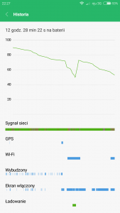

Generalnie kupiłem ten telefon jakieś niecałe dwa miesiące temu..
Co do baterii to wrzucam screen. Ogólnie dzisiaj telefonu dużo nie używałem i jak widać ładowałem po południu.. Bateria leci w oczach jak go się użytkuje. Może to być wina softu?
Share this post

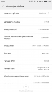

Gdzie sprawdzić czas pracy wyświetlacza?

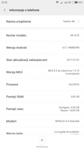

System taki jak widać w załączniku, nie ogarniam do końca jeszcze miui - są jakieś wersje lepsze od tej której mam? Ewentualnie lżejsze czy coś, może przez to ta bateria tak leci.. A jeszcze jak ma się sprawa z GPS? Też chciałbym, żeby to sprawniej działało. Telefon też czasem gubi zasięg, nie wiem na jakim trybie najoptylmalniej jeździć - wiadomo chyba, że LTE/3g/2g ale znowu wtedy jak nie ma LTE to się przełącza na 3g, szuka LTE i podobno słyszałem, że przez to też ta bateria może lecieć.
Ogólnie to chce zrobić formata, bo trochę śmieci nałapałem i nie wiem gdzie mi ta cała pamięć uciekła, hehe. Dlatego też pytam o soft jaki jest najlepszy według Ciebie i reszty użytkowników?
