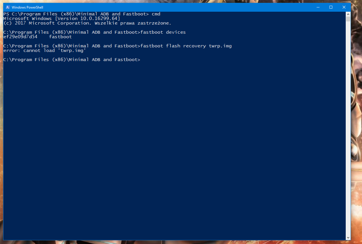

Darecki1980 Opublikowano 24 Listopada 2017 Opublikowano 24 Listopada 2017 Witam chciałem sobie według poradnika https://miuipolska.pl/instalacja-miui-2016-2/ wgrać Miui Polska stanąłem na punkcie 3 Przy wpisaniu fastboot devices dostaję komunikat na czerwono w zamieszczonym obrazku sterowniki ADB zainstalowane TWRP wrzucone dominimal ADB and flasboot ktoś pomoże wgrać twrp?
Kacper Skrzypek Opublikowano 24 Listopada 2017 Opublikowano 24 Listopada 2017 Wpisujesz komendę w PowerShell a nie w CMD. Wejdź w folder minimal adb and fastboot, powinieneś mieć plik cmd-here, otwierasz go i dopiero tam wpisujesz komendę.
FromWP Opublikowano 24 Listopada 2017 Opublikowano 24 Listopada 2017 4 minuty temu, Darecki1980 napisał: Witam chciałem sobie Po prostu najpierw wpisz komendę cmd i enter. Jesteś w powershell, nie cmd (taki psikus win 10). 1
Kacper Skrzypek Opublikowano 24 Listopada 2017 Opublikowano 24 Listopada 2017 Dokładnie jak wyżej. @Darecki1980 Ten plik jest w nowszej wersji Minimala, można ją znaleźć na xda-developers

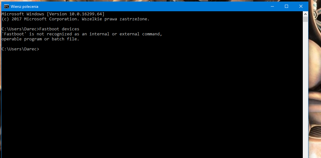

Darecki1980 Opublikowano 24 Listopada 2017 Autor Opublikowano 24 Listopada 2017 Czyli zamiast powershella użyć wiersza poleceń ?
Darecki1980 Opublikowano 24 Listopada 2017 Autor Opublikowano 24 Listopada 2017 Myślę że to też nie przynosi rezultatu

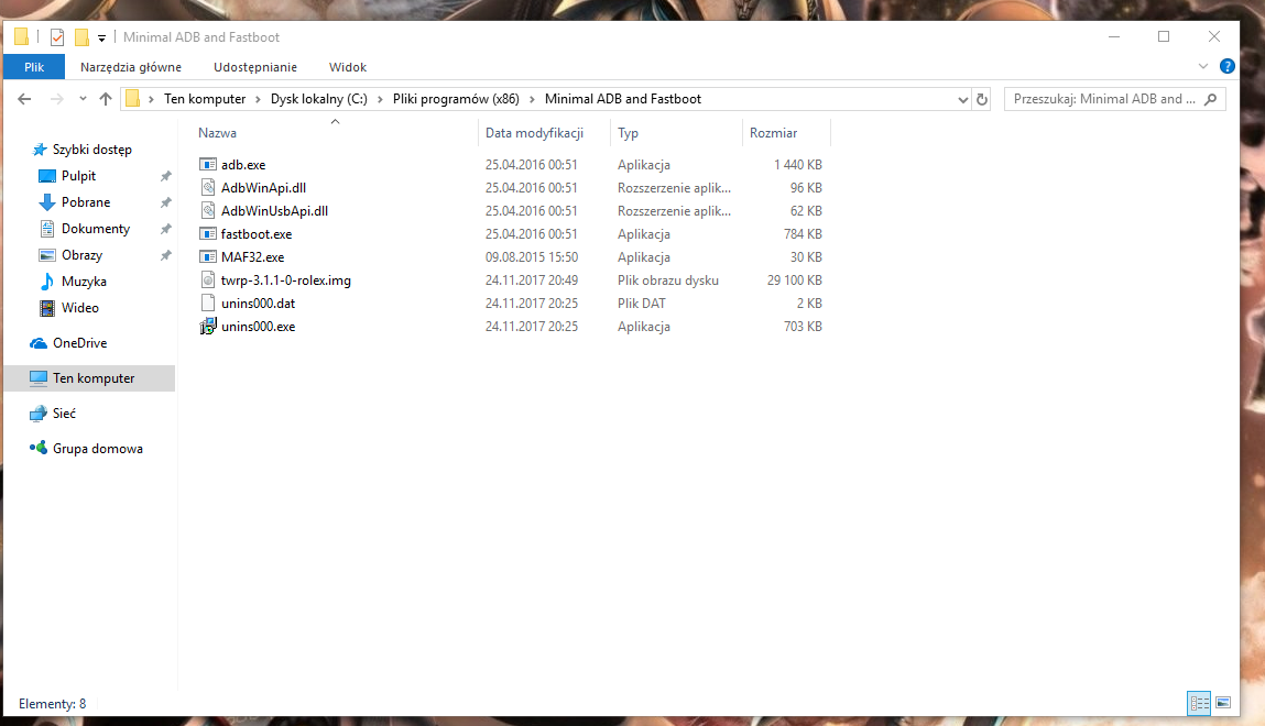

Kacper Skrzypek Opublikowano 24 Listopada 2017 Opublikowano 24 Listopada 2017 (edytowane) Musisz poprowadzić go do katalogu Minimal ADB and Fastboot. Rozwiązania są dwa, trzy: ściągnąć minimal adb and fastboot gdzie jest plik cmd-here (w moim poradniku jest link) odpalić minimal adb and fastboot z menu start albo z skrótu na pulpicie poprowadzić w wierszu polecenia komendami cd do katalogu Minimala Edytowane 24 Listopada 2017 przez Orjon
Darecki1980 Opublikowano 24 Listopada 2017 Autor Opublikowano 24 Listopada 2017 To ja się poddaje bo chyba zrobię cegłę z tel myślałem że to będzie prostsze ale dzięki za chęci pomocy pozdrawiam.
FromWP Opublikowano 24 Listopada 2017 Opublikowano 24 Listopada 2017 12 minut temu, Darecki1980 napisał: Czyli zamiast powershella użyć wiersza poleceń ? Nie jak jesteś w powershell napisz cmd i naciśnij enter, albo ściągnij inny pakiet minimal adb w którym jest plik uruchamiający cmd jak pisał kolega Orjon 1
Darecki1980 Opublikowano 24 Listopada 2017 Autor Opublikowano 24 Listopada 2017 ADB ściągałem z waszego forum i nie wiem który plik instalacyjny zawiera cmd bo tego nie widać Mimo chęci...
Kacper Skrzypek Opublikowano 24 Listopada 2017 Opublikowano 24 Listopada 2017 (edytowane) @Darecki1980 jak masz nazwany plik? Edytowane 24 Listopada 2017 przez Orjon

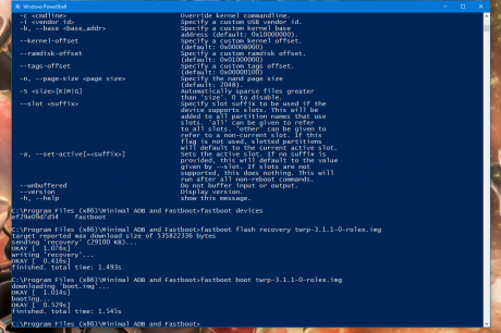

Kacper Skrzypek Opublikowano 24 Listopada 2017 Opublikowano 24 Listopada 2017 No to wpisujesz fastboot flash recovery twrp-3.1.1-0-rolex.img fastboot boot twrp-3.1.1-0-rolex.img

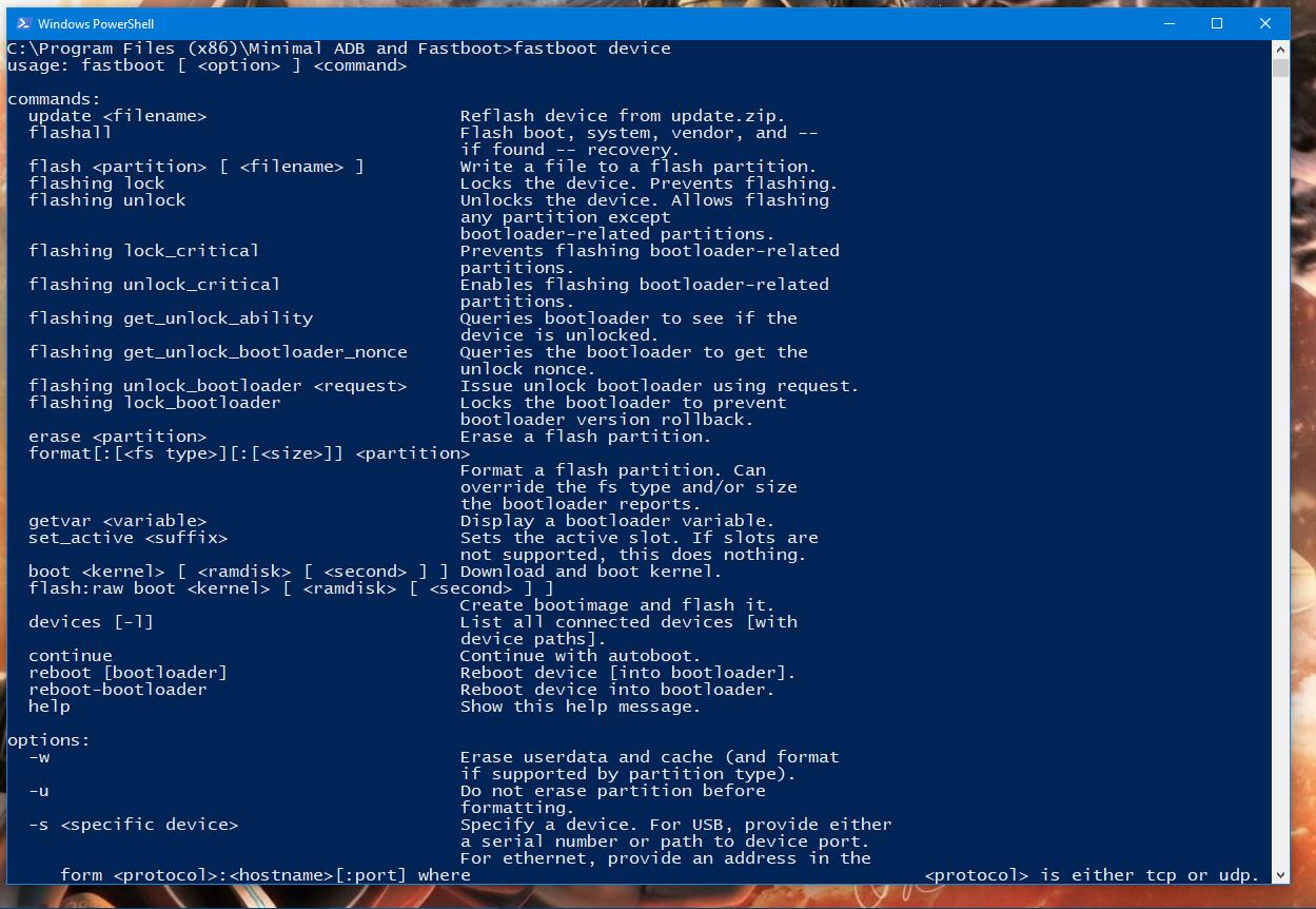

Darecki1980 Opublikowano 24 Listopada 2017 Autor Opublikowano 24 Listopada 2017 A nie fastboot device najpierw ? a potem te dwie komendy ?
Kacper Skrzypek Opublikowano 24 Listopada 2017 Opublikowano 24 Listopada 2017 Komp wykrywa telefon więc nie musisz, po prawdzie nigdy nie trzeba wpisywać fastboot devices ale warto wpisać by sprawdzić czy tel jest wykrywany.
Darecki1980 Opublikowano 24 Listopada 2017 Autor Opublikowano 24 Listopada 2017 Po wpisaniu cmd potem fastboot devices pokazuje się to:
Darecki1980 Opublikowano 24 Listopada 2017 Autor Opublikowano 24 Listopada 2017 (edytowane) Dziękuję telefon już ma wgrane TWRP a żebym nie spierniczył nic to jakie kolejne kroki ? Edytowane 24 Listopada 2017 przez Darecki1980
