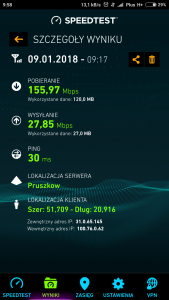

karolw11 Opublikowano 9 Stycznia 2018 Opublikowano 9 Stycznia 2018 Witam u mnie prędkość w Xiaomi Mi6 w sieci plus wygląda tak...
