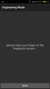

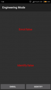

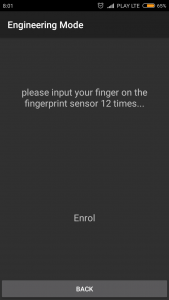

U kolegi w redmi 3s menu hardware test jest nieco inne (obrazki):
Jeśli mam ekran 1.png (pierwszy obrazek) i kliknę IDENTIFY to pokazuje się ekran 2.png (drugi obrazek). Dotykanie czytnika linii papilarnych (FP) nic nie daje - nic się nie dzieje.
Jeśli na ekranie 1.png wybioreę ENROL to mogę ustawić zabezpieczenie - pin, symboli, Face ID. Ustawiam PIN i telefon przechodzi do ekranu 3.png (trzeci obrazek) gdzie każe mi dotykać FP 12 razy. Dotykam FP ale nic się nie dzieje.
Wnioskuję, ze FP jest uszkodzony. Na aliexpress 24 zł za nowy czytnik linii...
