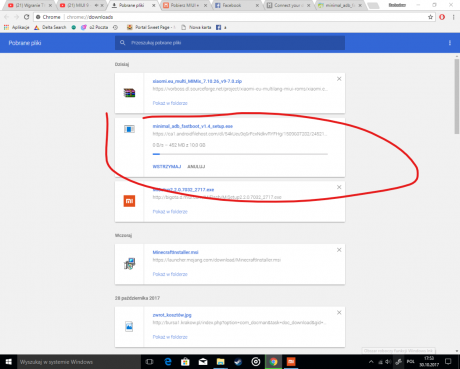

szczerze powiedziawszy minimal adb and fastbood pobiera mi się ma 10 gb wiec no a jak trzymam power i zmniejszanie głośności to wyskakuje logo fastboot takie jakie na filmiku

Dnia 30.10.2017 o 17:53, RCreatiVe napisał:
to co to jest
To, co napisał @Orjon, Minimal ADB & Fastboot.

Złota łopata ;p
Po prostu źle źródło, na forum XDA są linki właściwe.
