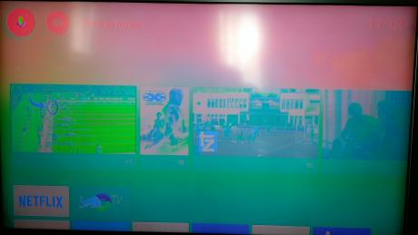

Zaral Opublikowano 25 Sierpnia 2017 Opublikowano 25 Sierpnia 2017 Witam. Dziś zakupiłem,Mi boxa,i od razu problem z obrazem,od czasu,do czasu obraz staje się cały zielony i blakną kolory. Robiłem przywracanie fabryczne i zainstalowałem oprogramowanie z 1 lipca(6.0.1) nie pomaga,jakieś pomysły?
ghost12 Opublikowano 25 Sierpnia 2017 Opublikowano 25 Sierpnia 2017 Kilka osób pisało o tym problemie. Sam też taki miałem na wczasach. Mi BOX źle współpracuje z niektórymi TV (w moim przypadku było to jakieś starsze SONY). Nie widziałem nigdzie rozwiązania tego problemu.
Zaral Opublikowano 25 Sierpnia 2017 Autor Opublikowano 25 Sierpnia 2017 Ja mam Philipsa 9664,czytałem że każdy Tv łyka bez problemu ten Mibox.
wilku2708 Opublikowano 1 Października 2017 Opublikowano 1 Października 2017 Mam to samo na starym Sony Bravia. Ma ktoś jakieś pomysły jak to naprawić?
kazim.k Opublikowano 2 Października 2017 Opublikowano 2 Października 2017 @wilku2708 jaki masz model? Ja też mam starą Bravie (2011) i nie mam takich problemów. Być może, masz walniętego MiBoxa?
wilku2708 Opublikowano 4 Października 2017 Opublikowano 4 Października 2017 Mam bravia kdl-40bx400 z tego samego roku co twój, raczej mi box jest sprawny podłączyłem go do sharpa (nie pamiętam modelu) ale przez godzinę używania nic takiego się nie działo, tylko na sonym obraz zmienia kolor.
zuku1786 Opublikowano 4 Października 2017 Opublikowano 4 Października 2017 Taka informację znalazłem na stronie reddit.com Twój Mi Box nie jest w rzeczywistości wadliwy To, co masz, to błąd kolorów YCbCr, który jest częstym problemem z niektórymi starszymi telewizorami firmy Sony i Philips - nigdy nie zostały ustalone przez tych producentów telewizorów. To ich wina. Jeśli wyszukujesz sieć Net, użytkownicy Apple TV również mają ten szczególny problem z tymi konkretnymi telewizorami. Rozwiązanie to jest obejściem oprogramowania sprzętowego do wyprowadzania przestrzeni kolorów RGB na te szczególne problemy z telewizorem. Ale Xiaomi w swoim Firmware'ie nie wdrożyli tego obejścia RGB, podobnie jak inni sprzedawcy AMLogic Android. Rozwiązanie ma unikać wszystkich odtwarzaczy multimedialnych, którzy nie mają ustawionej przez użytkownika ustawienia Androida, aby wyprowadzić RGB. Możesz spróbować manipulować ustawieniami telewizora i szukać niczego wspólnego z RGB, YCbCr itp., Ale podejrzewam, że musisz zwrócić Mi Box. Wychodzi na to, że problem ten występuje tylko z niektórymi modelami Sony I Philips. i Producenci telewizorów nic z tym nie zrobili. Xiaomi jak na razie również nie wypuściło żadnej poprawki oprogramowania, która pomogła by wyeliminować ten problem, choć mogłaby to zrobić, bo w innych tv boxach jest taka możliwość przez dodanie w ustawieniach ekranu funkcji "Force to RGB".
wilku2708 Opublikowano 4 Października 2017 Opublikowano 4 Października 2017 Czyli wychodzi na to że albo mi box do oddania, albo wykorzystanie go przy innym tv. Trochę dziwne że xiaomi nie rzuci jakiejś aktualizacji z opcją force RGB skoro problem się powtarza w telewizorach starszej daty a wydaje mi się że to głównie do takich telewizorów jest używany mi box. W każdym razie dziękuję za pomoc i wyjaśnienie. Pozdrawiam
