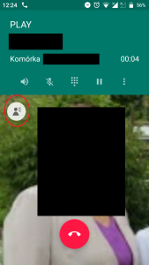

friski Opublikowano 2 Marca 2018 Opublikowano 2 Marca 2018 Robi głośniej . Przydaje mi się w trybie głośnomówiącym, szkoda że nie można włączyć na stałe. 1
