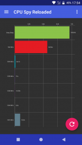

Findfox Posted August 22, 2017 Posted August 22, 2017 (edited) Na Romie RR official wszystkie rdzenie pracują bez ustanku co przekłada się na większe połykanie baterii chociaż i tak dłużej trzyma niż na miui. Mam nadzieję że to naprawią. U mnie zasięg lepszy, szybciej loguje mi się do nadajnika 3G( UMTS 900 Networks). Edited August 22, 2017 by Findfox
fredek Posted August 24, 2017 Author Posted August 24, 2017 Dnia 22.08.2017 o 16:21, Findfox napisał: Na Romie RR official wszystkie rdzenie pracują bez ustanku co przekłada się na większe połykanie baterii chociaż i tak dłużej trzyma niż na miui. Na weekly jest podobnie, przydałby się jakiś cpu hotplug. Ale jeden dzień intensywnego użytkowania wytrzymuje, także tragedii nie ma. @tor - po testach tych kamerek wróciłem to stockowego snapa, chyba najlepiej wypada. Po kilku dniach użytkowania ja zauważyłem takie błędy: 1. Po restarcie zmieniany jest adres mac modułu BT telefonu, co powoduje konieczność ponownego parowania urządzeń BT, które mają się automatycznie łączyć z telefonem. 2. Nie działają przyciski głośności w słuchawkach przewodowych (play/pause działa). Na słuchawkach BT działają. 3. Po restarcie zapomina ustawienia optymalizacji baterii, chodzi o aplikacje którym ręcznie włączono optymalizację np. usługi google 4. Brak cpu hotpluga - rdzenie cpu nie są wyłączane tylko zmniejsza się ich taktowanie 5. Trochę za ciemne domyślne ustawienia w aparacie foto dla filmowania w nocy 6. Kilka nieprzetłumaczonych napisów w interfejsie. Jak na pierwsze wersje RR na androidzie 7.1.2 nie jest źle
tor Posted August 25, 2017 Posted August 25, 2017 (edited) Jak ktoś chce to zrobiłem paczkę podmieniającą galerię w RR na taką z czystego LineageOS, jest o wiele szybsza, ma więcej opcji i jest po polsku. Sam jej używam, instalacja przez TWRP. http://www39.zippyshare.com/v/hgHHF62A/file.html * Z ostatniej chwili...jest nowy, build 20170825 Weekly, waży o 100MB więcej, a żadnych istotnych zmian nie widzę. Wyrzucona Snap Camera, zamiast tego stara, najprostrza "Camera2", zauktualizowany kernel, przyspieszony boot, OTA nienaprawione (ponoć mają naprawić). "changelogs 20170825 Upstream kernel to 3.18.67 DEXPREOPT Minimized minimum brightness level Note: snap camera killed in 20170825 build will be added back from upcoming build OTA issue will be resolved" **Po pierwszym ładowaniu bateria 30%= 4 i pół godz. na włączonym wyświetlaczu (surfowanie po necie). ***Ta kamera sprawuje się nadzwyczaj dobrze: A Better Camera (sklep google). UP. Jakby co to oficjalna wersja 2017.09.04 działa bardzo dobrze. Przywrócono Snap kamerę, niesty przy słabszym świetle nagrywanie video dalej skopane. W normalnym trybie bez obciążenia pracują tylko 4 rdzenie. Telefon już nie grzeje się tak jak na poprzednich wersjach. Najlepszą aplikacją kamerki jest moim zdaniem Footej Camera, którą warto nawet kupić, wszystko w niej działa jak należy. https://play.google.com/store/apps/details?id=com.footej.camera Edited September 6, 2017 by tor
Findfox Posted September 6, 2017 Posted September 6, 2017 @tor Wgrywałeś na czysto nową kompilacje? U mnie nadal wszystkie rdzenie pracują przez cały czas. Wygrywałem jako aktualizacje.

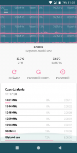

fredek Posted September 6, 2017 Author Posted September 6, 2017 @Findfox Rdzenie pracują cały czas bo nie ma cpu hotplug-a, rdzenie nigdy nie są wyłączane, zmniejsza się tylko taktowanie, nawet w najnowszej RR-N-v5.8.4-20170904-land-Weekly.zip. Czyli jak ktoś lubi nie używać telefonu przez tydzień i mieć jeszcze 50% to mu się ten rom nie spodoba. Wgrywanie na czysto nic nie zmieni w tym temacie. Te błędy, które wymieniłem wyżej nadal są do poprawy... 1
tor Posted September 7, 2017 Posted September 7, 2017 (edited) @Findfox Robiłem full wipe, u mnie jest jak na screenie niżej. Jak ktoś chce szybko pozbyć się zbugowanej aplikacji aparatu, drętwej galerii i szpiegującego resurrection stats to wgrywamy przez twrp to: Delete_cam_gallery_stats_RR.zip jak chcemy super szybką galerię z większą możliwością edycji wgrywamy to (usuwa oryginalną): http://www92.zippyshare.com/v/5Mv7YMWR/file.html U mnie usunięte to co pisałem wyżej, kamerka Footej ze sklepu + zamieniona galeria i jest gitara. I jeszcze jedno, Magisk chciał się zaktualizować, kilka razy pobierał pliki w końcu i tak musiałem mu pomóc ręcznie ale ostatecznie zatrybił i jakoś poszło do wersji 14. Edited September 7, 2017 by tor

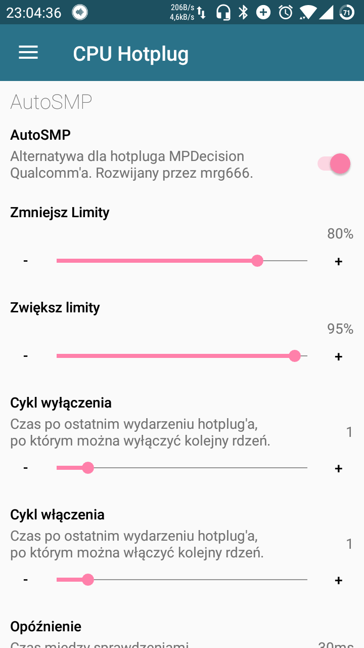

fredek Posted September 7, 2017 Author Posted September 7, 2017 @tor ja mam podobnie tylko czas głębokiego snu dłuższy... jak wejdziesz w Kernel Adiutorze w zakładkę kernel i dalej CPU to wyłączają się rdzenie czy cały czas są aktywne ? Masz coś do wybrania w sekcji CPU Hotplug ? 1
Findfox Posted September 7, 2017 Posted September 7, 2017 @fredek Ja nic nie mam do wybrania w sekcji CPU hot plug. Ja również mam tak samo jak na screenie czyli nadal wszystkie rdzenie pracują.
tor Posted September 7, 2017 Posted September 7, 2017 (edited) @fredek Nie nie mogę wyłączyć na żadnym zarządcy cpu. W hotplug nic nie mam, może na "bekonie" da się coś zrobić ale nie chcę puki co go testować. Według mnie wszystko jest ok, telefon się nie grzeje, a wydajność w grach mam dużo lepszą niż na miui i to widać gołym okiem. Przykładowo jako miłośnik Diablo 3 gram w Eternium, które lagowało mi na miui, na RR śmiga bez zająknięcia. Edited September 7, 2017 by tor
fredek Posted September 7, 2017 Author Posted September 7, 2017 (edited) 5 godzin temu, tor napisał: Nie nie mogę wyłączyć na żadnym zarządcy cpu. W hotplug nic nie mam, może na "bekonie" da się coś zrobić ale nie chcę puki co go testować. Według mnie wszystko jest ok, telefon się nie grzeje, a wydajność w grach mam dużo lepszą niż na miui i to widać gołym okiem. Zgadzam się, jak się korzysta z telefonu nawet intensywnie to jest rewelacja. Tylko jak się go odłoży by sobie leżakował to już jest dosyć średnio. Mam RR na Redmi 1S, tam jak sobie telefon leży i się kurzy to po tygodniu mam jeszcze połowę baterii (R1S ma batkę 2000 mAh). W R3S który ma baterię 4100 sam się rozładuje w 2 dni przez brak cpu hotpluga. Także ja uważam, że jest to błąd ale z gatunku tych, które mi mało przeszkadzają bo i tak podstawowy telefon ładuję raz dziennie. Poza tym w ostatnim weekly nie tylko nie działają klawisze głośności na słuchawkach przewodowych, przestał też działać klawisz play/pause... czyli skopana jest detekcja słuchawek. Błąd ze zmianą mac adresu modułu BT też nadal jest. Dev się nie opitala i całą masę commitów dodaje do jądra, mam tylko nadzieję, że jak skończy to takie drobiazgi też poprawi Edit: wgrałem Beacon kernel for Nougat Dostępne są 2 różne hot plugi dla cpu, włączyłem AutoSMP Włączanie i wyłączanie rdzeni działa Zobaczymy jak to wpłynie na baterię Edited September 7, 2017 by fredek

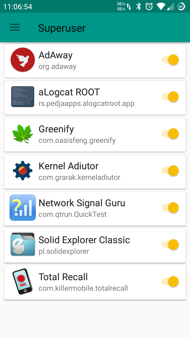

fredek Posted October 1, 2017 Author Posted October 1, 2017 (edited) 12 godzin temu, tor napisał: Denerwują mnie powiadomienia toast z kernel audiutor no za każdym razem kiedy odblokuję telefon mam powiadomienie że uzyskał dostęp do root w toast message (dymek). A co ma wspólnego kernel adiutor z odblokowaniem telefonu? Nie mam nic takiego. Pokaż screena tych powiadomień. U mnie kernel adiutor potrzebuje root-a tylko w 2 przypadkach: 1. Po restarcie telefonu jak zmienia ustawienia (governory, hotplugi, itd) - tu jest powiadomienie, które można skasować. Można też je wyłączyć z poziomu adiutora (ustawienia -> zastosuj przy starcie -> ukryj) lub systemu (ustawienia -> powiadomienia) . 2. Jak go ręcznie uruchomię - jest dymek który sam znika po sekundzie. Podczas odblokowania telefonu nic takiego nie powinno się pojawiać i nie pojawia. Jaka apka uzyskuje root-a można sprawdzić w logach magisk-a łącznie z wywoływaną komendą. Edited October 1, 2017 by fredek
tor Posted October 1, 2017 Posted October 1, 2017 (edited) @fredek Jak co ma...no właśnie ma bo jak ustawisz w KA odblokowanie na podwójne dodtknięcie ekranu palcem to on za każdym razem gdy odblokowujesz telefon nawet przez czytnik palca czy power button sprawdza dostęp do root i pokazuje potem ten komunikat. Nie dam screena bo chwilowo siedzę na globalu. Zapomniałem dodać że miałem wgrany Beacon 3.0 Pytanie mam, ktoś testował AOSPA 7.3 ? Jest tam ponoć dobra kamera ale czy dodatkowe opcje są spolszczone to mnie interesuje. Edited October 1, 2017 by tor
fredek Posted October 1, 2017 Author Posted October 1, 2017 (edited) 25 minut temu, tor napisał: no właśnie ma bo jak ustawisz w KA odblokowanie na podwójne dodtknięcie ekranu palcem to on za każdym razem gdy odblokowujesz telefon nawet przez czytnik palca czy power button sprawdza dostęp do root i pokazuje potem ten komunikat Mylisz się. Przy włączeniu tej funkcji KA wykonuje jednorazowo taką cmd wake: echo "2" > /sys/android_touch/doubletap2wake, przy odblokowaniu w dowolny sposób nie jest w żaden sposób uruchamiany. Jak wykonasz tą cmd np. w terminalu lub jakimś skrypcie to będzie to działać nawet jak nie będziesz miał KA zainstalowanego KA tylko tworzy uruchamiany jednorazowo (przy starcie systemu) skrypt, jego zawartość możesz sobie sprawdzić w KA -> Przy starcie. Później jakiekolwiek zmiany w systemie (co wymaga root-a) KA robi tylko jak go ręcznie uruchomisz i coś w nim zmienisz. Edited October 1, 2017 by fredek
