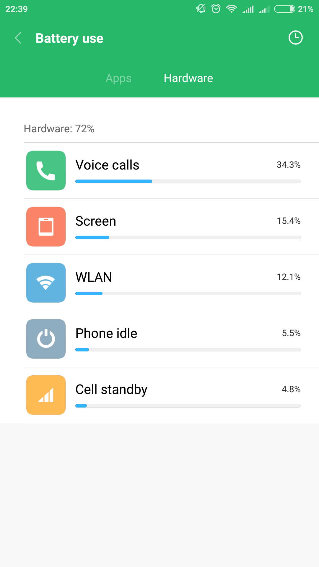

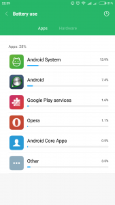

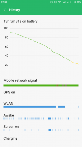

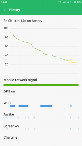

Poniżej zrzuty ekranu dawniej i dziś. Wydaje mi się że z dnia na dzień bateria trzyma coraz krócej.
Dawniej
kiedys-Screenshot_2017-03-27-14-44-13-954_com_miui.securitycenter.thumb.png.e3ff543d7756332eebf790d7a74170b5.png
Dziś
dzis-Screenshot_2017-06-30-22-39-36-383_com_miui.securitycenter.thumb.png.80e449c4e160a1233495293a1f627a2a.pngdzis-Screenshot_2017-06-30-22-39-42-206_com_miui.secdzis-uritycenter.thumb.png.d78b4e80699a3b452b02bfe04882317d.pngdzis-Screenshot_2017-06-30-22-39-53-766_com_miui.securitycenter.thumb.png.4d8a11667938bb7098e6c7d898695a6f.png
