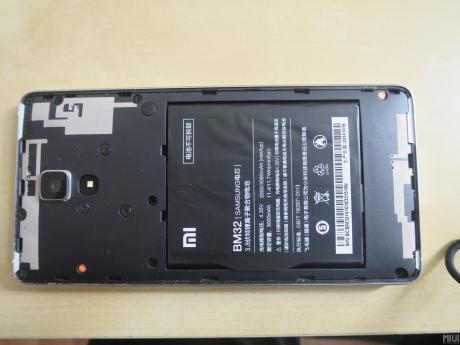

Altair Posted October 13, 2017 Share Posted October 13, 2017 Witam Też miałem problem z GPS-em. Na początku jeszcze jako tako działał, ale z czasem coraz gorzej, aż w końcu nie łapał w ogóle fixa, nie wykrywał ani jednej satelity. Wgrałem więc program GPS status bo wyczytałem, że może cokolwiek pomóc, jednak nic z tego. Wczoraj byłem już tak tym poirytowany, że zdecydowałem się zajrzeć do wnętrza xiaomi mi4. Otworzyłem drania, powykręcałem śrubki i odsłoniłem baterie i inne podzespoły i zacząłem się zastanawiać co zrobić dalej hehe W akcie desperacji i rozpaczy spryskałem parę miejsc sprajem kontakt, który polepsza przewodzenie. Najpierw spryskałem tylko miejsce, w którym znajduje się GPS, czyli przy wejściu słuchawkowym takie złote odstające blaszki. Potem jednak stwierdziłem, że nie zaszkodzi jak spryskam wszystkie takie odstające blaszki i tak tez zrobiłem. Następnie pomyślałem, to może jeszcze spryskam te wszystkie szare miejsca, z którymi łączą się te blaszki na tej pokrywie przykręconej śrubkami. Spryskałem je więc z obu stron tej pokrywy, po całości i przyłożyłem ręcznik papierowy aby wchłonął nadmiar, a następnie skręciłem wszystko i założyłem tylny panel. Pomogło, w 3-4 sekundy łapie fixa, znajduje momentalnie satelity, nie jedną, dwie czy trzy, ale od naście, a łączy się przynajmniej z 10-cioma. Wszystko zaczęło działać bardzo sprawnie, nie wiem czy to pomoże innym ale skoro mi się udało to dziele się tym, bo sam wiem jak bardzo mnie to irytowało, zwłaszcza gdy potrzebowałem nawigacji. Znalazłem w sieci takie dwie fotki, na których widać te szare miejsca spryskane przeze mnie ale tylko jedną stronę, potem trzeba ja obrócić i spryskać te malutkie kawałki, a w jednym miejscu tą złotą blaszkę, którą też spryskałem lecz tych miejsc jest kilka, już nie pamiętam ile ale na zdjęciu widać jak wyglądają. Mam nadzieję, że nie tylko mi to pomoże Na czerwono jest zaznaczona ta złota blaszka odstająca, one są w kilku miejscach, tak jak widać na tym zdjęciu z boku, jeszcze jest u góry i u dołu, może ich być więcej obok siebie ale tak samo wyglądają. Na niebiesko zaznaczyłem te szare miejsca, tam u góry tylko częściowo je widać na tym zdjęciu, spryskałem z tej strony co jest zaznaczona i z drugiej też. Z drugiej są takie malutkie szare miejsca Mam nadzieję, że wyjaśniłem w miarę czytelnie. Pozdrawiam i niech Moc Będzie z Wami 1 1 Link to comment Share on other sites More sharing options...

Altair Posted February 22, 2018 Share Posted February 22, 2018 Jak już wyżej napisałem, ja po spryskaniu spray-em kontakt zauważyłem ogromną poprawę. Jednak jakiś czas po tym troszkę się pogorszyło ale jest lepiej niż było. Ewidentnie więc jest tu problem z przewodzeniem, może pomóc spryskanie lecz też nie na tyle aby było idealnie. Wydaje mi się, że faktycznie nie ma należytej styczności z ramką. Niestety nie jestem elektronikiem i są to jedynie moje domysły. Działa lepiej ale nie tak jakbym chciał, też problemy miewam z internetem, czasami gubi lub nie przełącza z "LTE lub inne" na 3G i wtedy muszę w ustawieniach zmienić ręcznie aby po jakiejś chwili złapał internet. To samo dzieje się w drugą stronę, gdy mam włączoną transmisję tylko 3G i ją gubi, wtedy przełączam na "LTE lub inne" i się łączy. Niestety jest trochę mankamentów w tym telefonie, wiem że nie ma w nim obsługi wszystkich częstotliwości LTE, które są w naszym kraju, a mianowicie o ile dobrze pamiętam częstotliwości B20 (FDD800). Z tego co zauważyłem, to nie ma jej we flagowych modelach telefonów "xiamomi serii mi" np. xiaomi Redmi 4A posiada częstotliwość B20. Zanim dokona się zakupu różnych marek telefonów z Chin, należy dokładnie przejrzeć specyfikacje i poczytać opinie Ja w skali ocen szkolnych od 1 do 6 oceniam go na 4 Mam go prawie 2 lata, ekran też czasem nie reaguje na dotyk, rzadko ma to miejsce ale bywa. Link to comment Share on other sites More sharing options...

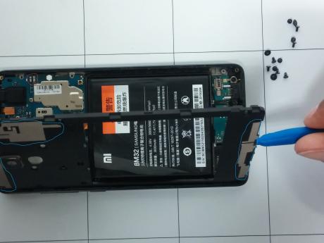

Iwan Posted February 16, 2019 Share Posted February 16, 2019 (edited) Temat stary, ale przy okazji wymiany portu USB w Mi4 udało mi się także rozwiązać problem z GPSem. Żeby GPS działał sprawnie, należy oczyścić styki anten zaznaczonych w poście @Altair (są pod spodem). Spryskanie może być mało skuteczne, najlepiej zdrapać delikatnie nożykiem/śrubokrętem, tak aby się świeciły. U mnie były one zaśniedziałe i GPS nie działał praktycznie w ogóle. Po oczyszczeniu łapie fixa przy oknie, a na zewnątrz działa zadowalająco (accuracy w GPS Test <10m). Wklejam zdjęcie z Internetu, na którym zaznaczyłem punkty do oczyszczenia. Edited February 16, 2019 by Iwan Link to comment Share on other sites More sharing options...
