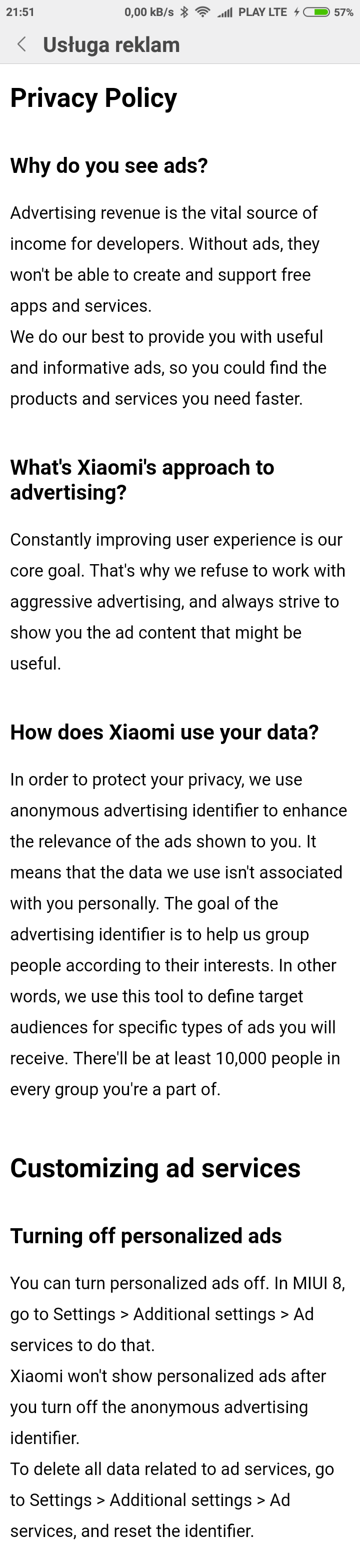

Zacznij od ustawień prywatności, czyli: Ustawienia, Dodatkowe ustawienia, Prywatność, Usługi Reklam, trzeba odznaczyć Użyj identyfikatora reklam i zresetować identyfikator reklam. Tu Xiaomi się tłumaczy i piszą co zrobić żeby nie było reklam:
Screenshot_2017-07-06-21-51-12-382_com.android.htmlviewer.thumb.png.594acea62a46bbd585a2c8f0c11b89cd.png
Edytowane przez FromWP
zrobiłem jak radzisz, niestety reklamy pojawiają się po czyszczeniu "śmieci". Natomiast pomaga wyłączenie w panelu sterowania opcji " zezwól na łączenie z siecią ". Reklam nie ma, ale trzeba ręcznie aktualizować np bazy antywirusa czy też cleaner'a :)

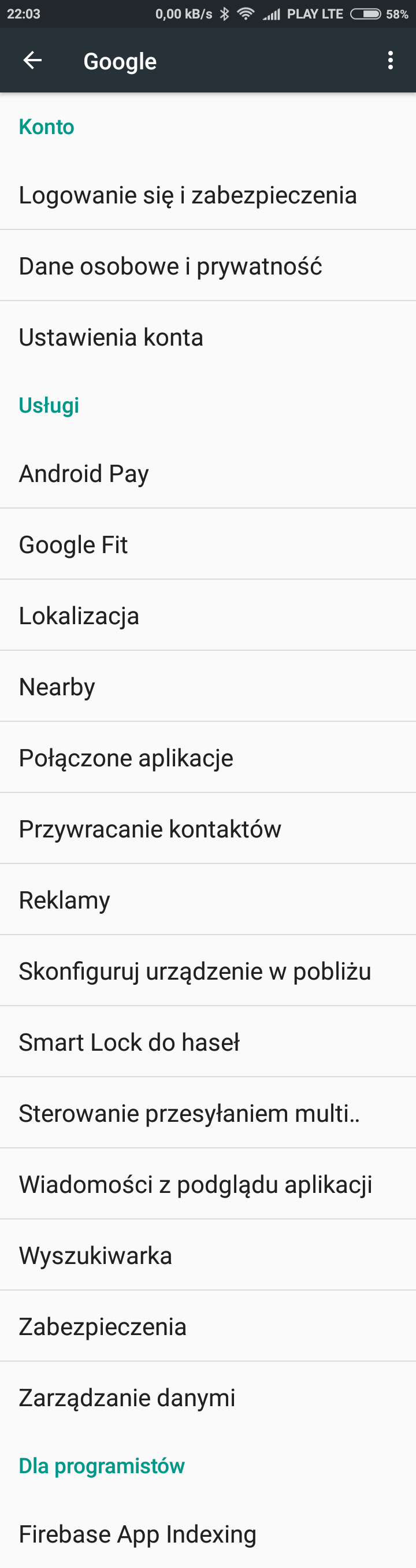

Tak wiem, bo dorwałem telefon żony i zmiana tylko tego nie wystarczyła. Jak używasz FB to może być problem z tymi reklamami w panelu sterowania, prawdopodobnie rozwiązywalny z poziomu FB (chyba że tak jak zrobiłeś odłączy się go od sieci). Co do Googla to trzeba zobaczyć na co się im pozwala w sekcjach: Dane osobowe i prywatność, Reklamy. Ktoś nie uświadomony może się zdziwić na co się Googlowi pozwala. To masz w ustawieniach Googla.
Screenshot_2017-07-06-22-03-54-706_com.google.android_gms.thumb.png.ee0b78abd80a5a297c213be3d2a62c47.png
U mnie bez FB ze zmianami w googlu reklam brak.
