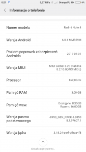

angry Posted August 17, 2017 Posted August 17, 2017 To jest dział Redmi 4X nie Redmi Note 4X ani tym bardziej Mi 4X gdzie kupiłeś? pokaż screen z zakładki informacje o systemie
Egzo Posted August 17, 2017 Posted August 17, 2017 (edited) Oj przepraszam tyle tych rodzai xiaomi jest... kupiłem na allegro link: http://allegro.pl/xiaomi-redmi-note-4x-dual-16gb-3gb-black-24h-i6864590314.html Proszę screen A i właśnie sprawdziłem i aplikacje takie jak gmail i muzyka play działają natychmiastowo Edited August 17, 2017 by Egzo
